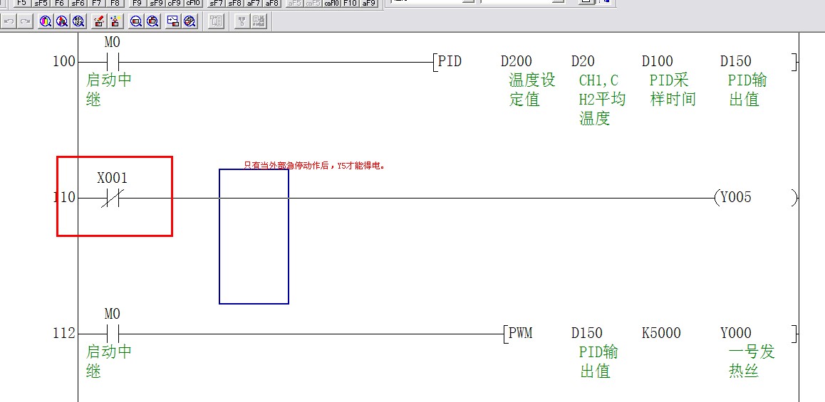

最近看到一个控制电路急停按钮用常开点接PLC输入点,限位开关也用常开点接PLC输入点。这个控制电路工作多年了,很正常,可总是觉得怪怪的,但说不出错在哪里。大家议议。

关于接法要看程序中如何用,在PLC中,接常开常闭基本上没有多大差别。如果可能最好是按照习惯来接。

这种急停,一旦线路出问题(断线)将失去了急停的作用。造成严重的事故。

    二楼说的有道理,急停走PLC的话常开常闭都可以,但是如果断线呢!呵呵

    换成常闭,然后在程序里改成相反就行了。一般应该接常闭,只要有问题能自动断开执行动作,安全性要高。设计中要注意这些问题。

    我接触到的,一般常闭接到安全回路-安全继电器;和有光幕,光栅控制器的安全控制等级相似。安全第一吗!然后给PLC一个急停信号常开常都无所谓。瞎说说奥

    有什么怪的。为什么要急停,电路接常开那就不叫急停!!!!!!!!!!

    如果急停按钮只有一对触点,那么常开常闭都无所谓,如果想保证万无一失最好要有两对,一开一闭,或者两闭!

    失去“急停”的意义,忽略设备事故和人身事故的概念。
