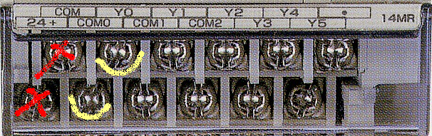

PLC输出继电器、晶体管、双向可控硅的端子:COM与Y,哪一个接进火线?这有没有什么规则?

1楼  发表于: 2008-02-23 13:15
晶体管输出型只能外接直流电源。
而继电器和双向可控硅外接交流电源。
好像没有哪个接火线之说吧。一般都是COM接零线。这只是我个人的理解。不知对不对。

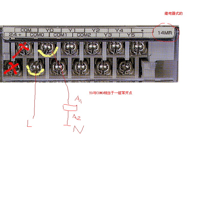

2楼  发表于: 2008-02-23 18:24
引用第1楼雪花飘飘于2008-02-23 13:15发表的  :
晶体管输出型只能外接直流电源。
而继电器和双向可控硅外接交流电源。
是我没有说清楚 ,图中的红叉不算。那两个黄色标记的是输出端的COM0,另一个是Y0。如果要用这两个端子控制一电磁继电器你会怎么接线?

4楼  发表于: 2008-02-23 19:38
COM0是Y0的公共端COM1是Y1的公共端COM2是Y2,Y3,Y4,Y5的公共端
MR是继电器输出的

6楼  发表于: 2008-02-24 10:26
COM接火线,这样继电器在没有信号输出时线圈两端是没有电压的,相对安全

8楼  发表于: 2008-02-24 21:53
引用楼主再见理想于2008-02-23 12:05发表的 PLC输出 :
晶体管COM接DC负,继电器、双向可控硅的端子没什么规则。
