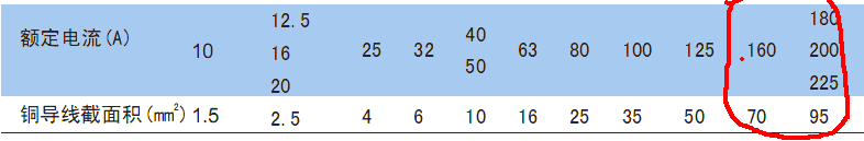

2个控制柜,一个80KW,打算用25平方线。另一个100KW, 打算用35平方线。都是3相负载,(中央空调冷冻机,水泵电机类),还没有做过这么大电流的,不知道线径有没有问题?求有经验大侠的给点建议。谢谢。刚查了下,要95平方,也太大了吧?

说实话线有点小,单考虑实际载荷率,也可以用了,不会出什么问题。

按图表选择电线,安全系数应该很大,是否可以小一级?

放大一级吧,确实太小了点

引用第2楼791891于2011-03-14 11:12发表的 :
那是长时间满电流负荷!

如果你想让电线长命百岁的话,还是按要求选择,想应付的话,50平方的铜线也就够了。35太小了!

70平方的就OK,

小了吧
80KW有160A用35平方的的聚氯乙烯铜线就在30摄氏度时能用170A选的25平方太小了
100KW有200A怎么也要用70的

一般先电线线径,一平方线=6A电流,但是十六平方以上的线就不能这样计算了,建议你按表选,最多比表上的小一个型号/

50平方勉强,70平方没问题

还要看电压多少吧

我觉得应该用95的铜芯线
