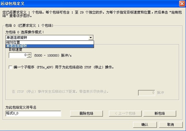

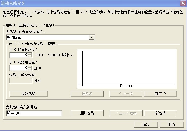

以前是用OMRON的CP1H做定位控制的,现在用S7-200了,有问题请教各位。
用S7-200走完一段后(走了一个包络),再走一段,是不是还要建一个包络?
如我用OMRON的,指令PLS2 #0 #110 D600 D606 发了一段脉冲后,改D602(速度),D604(位置)就可以了,S7-200是不是可以改寄存器的值,走下一段?是改哪里?

选择单速连续旋转 停止是在子程序的 PTO CTRL(STOP)控制
启动是在子程序的 PTO RUN (START)控制
选择相对位置 启动是在子程序的 PTO RUN (START)控制
停止:当前脉冲≥ 设置的脉冲数时自动停止
包络可以设置多个

是不是还有一种方法,一个包络,但是改寄存器的值,变速或再走一段梯形?
