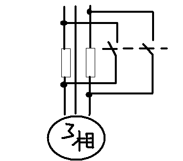

公司有一台200KW的鼠笼式电机 启动时万能自动开关受不了。
问:能在三相电机线的其中二相上串联大功率电阻降压启动吗?
先通过串联电阻启动15秒,再用接触器各上。
如图 图片发不了,就用附件了。

能,最好用三相电阻降压起动。

你怎么不试着 用星三角 降压启动的 再说电阻降压启动也不是你这样的啊

那么大个电机,最好用变频器启动好些,或用软启动器。实在不行就星三降压启动

200KW直接起动电流要多大啊,最好用软起动器, 其次自耦减压起动 ,星三角起动电流也大的

能啊,不过你图上的接法不对,应三相平衡。不过接的电阻计算好像挺烦的。Y/D也可以降压启动,但不适合定子为Y形接法的三相电动机,因为在启动后,在启动后,电机仍然处于低压运行。用自耦减压启动时,自耦器的选择也很重要,如果电机容量在
10~75KW建议使用QJ10系列,它比较经济。 我个人认为还是延边三角形降压启动还是好一点。虽然有点烦

能。串三相电组也行。
