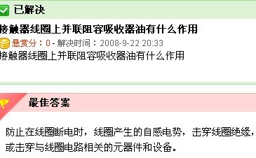

我们厂的用的三菱PLC五六年了,平均每台PLC每天工作7000多次而PLC输出点带的是小继电器在带各个元件(液压阀。气缸),老是隔断时间就有粘点我们只有拆PLC换小继电器。请各位师傅指点哦。

    阻容吸收电路.电阻多大.电容多大,如何计算?谢谢!

    我们用的是交流输出。我们在考虑用0.1uf电容和100欧姆电阻搞一个阻容吸收回路。我们的负载是电磁阀(普通的)气缸。

    最简单最有效就是plc输出加小型中继,中继带电磁

    楼主说的是拆PLC内部的输出继电器 更换的意思!
    由于频繁动作 导致继电器粘连,我认为换晶体管的是可以解决!
    加二极管有用过 在24V的外部中间继电器上
    至于交流的用电容和电阻 这个没有试过,楼主试了看看效果如何?
