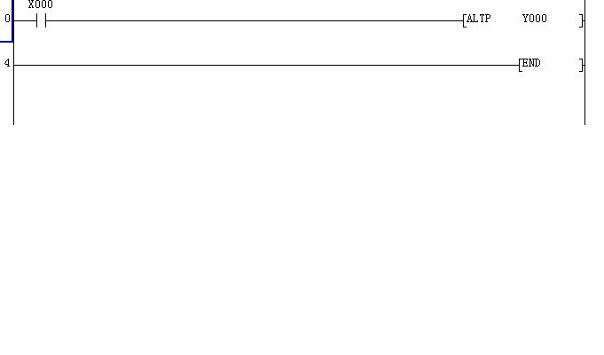

请高手分析下上面的程序能否实现单按钮启停。在线等侯

可以的呀
这个是交替指令

   可有人说这个电路会闪烁,还不止一个人这样说,而且不是新手,绝对是权威人士。

ALT  交替指令属于方便指令

实际上写成ALTP是很稳定的,不存在问题

我经常用ALTP指令啊!

没有问题,能够实现单按钮实现启停

当X000交替地OFF变ON时可以理论上可以实现单按钮启停,但由于PLC的扫描周期很快,导致不稳定,有误动,实用性欠佳。下面这个相对较稳定:
LD        X000
PLS      M0
LD         M0
ANI        Y000
LDI        M0
AND      Y000
ORB
OUT      Y000
END

引用第7楼米朵于2009-11-30 21:37发表的  :
LD        X000
PLS      M0
LD         M0
     请说说导致不稳定的原因在哪里?说扫描速度快,周期短我感到有点牵强。

气缸单控会这么用

按钮触点接触良好没有问题的,如果触点有氧化现象或其他原因造成接触不良是有误动作的,最好加个100ms的延时即可。

硬件信号一般建议加个延时,否则可能因接触不良或抖动导致短时间频繁启停
触摸屏的话一般可以不用加,除非你按的那个像素点接触不良
