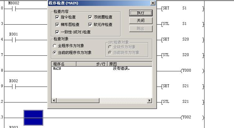

本人是三菱PLC初学者,在本站下载了“GX Developer Version 7”和“GX Simulator6-C”中文版仿真软件来辅助学习。
在用它来仿真步控制指令的时候,出现了以下情况,不知怎么处理!
希望各位大虾能帮帮我!!
寻觅gg
查看寻觅gg的
发表于: 2009-09-25 11:10

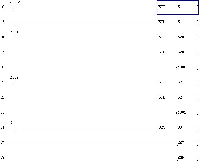

如上图所示:
图2 的语句明明是正确的,但图1梯形图所示就不正确了,程序检查的错误提示为:STL指令中有MC,MCR。

发表于: 2009-09-25 11:14
楼主,少最后一步啊
加一条RET!

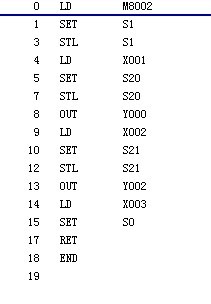

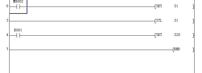

下面是我刚刚写的一个控制指令,还是出现这样的指令。
语句指令图:
梯形图 :
还是这个现象。
不知什么原因!!

发表于: 2009-09-25 12:02
输出线圈前面加上一个条件变量。

发表于: 2009-09-29 16:52
怎么搞的前面是s1后面返回的是s0而且应该用out s0才对吧!
