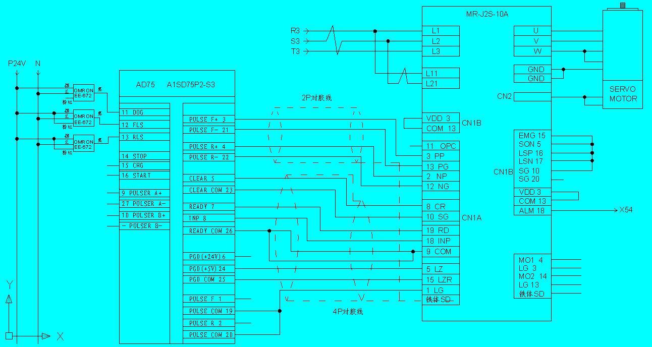

2轴伺服控制(AD75-P2)压着焊接机 ( 带人机 有详细注释多点定位控制)
我也发一个程序。希望也加精。
用的是A系列的PLC及定位模块MR-J2S驱动器,三菱的马达。大约5000多步程序。

PLC程序又带HMI程序又有注解,确认是不错的东西!!希望版主给予加分!!
要是有电气图(包括PLC外部接线图)就更加完美了.

电路图也是有。我们这里有30多台这样的机器。加热部分是发脉波的。温度很稳定的。加热器是美国的科技。主要是焊接FPC与玻璃。也就是LCM模组工程。速度快。脉冲加热省电。调试也快。马达的接线图也有。马达可以设定软极限。等我整理出马达的接线图再发。
