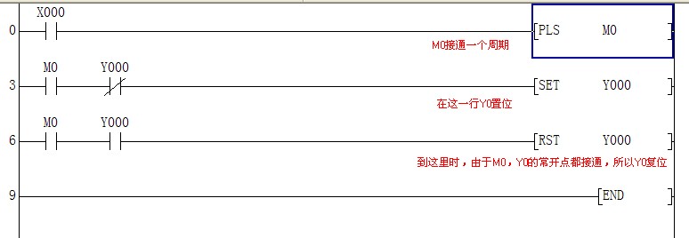

为什么程序这样写y0一开始就出于复位状态

Y0在程序执行过程中有置1一次,但后面又被RST了,所以最终输出还是Y0=0

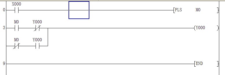

关键复位指令前加入的条件

X0接通的时候,Y0被置了位,但马上又被复了位。有置位的过程,只是无法看到。至于加入M1为什么可以,不太清楚,理论上即使将Y0改为M1,M1也是置位后马上又被复位。除非程序不一样。

我支持3楼的 回答6楼疑惑
6楼的 你说 你没有看到Y0置位过程 我问你 你看的到蜜蜂一秒钟煽动几下翅膀!!! 好好想想去!!!
要想知道Y0有没有置位 另外写一句计数程式 计数程式怎么写 自己看书去!!! 这个事处理异常的一个方法!!
