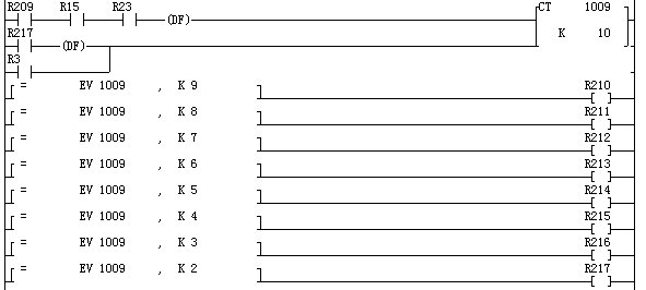

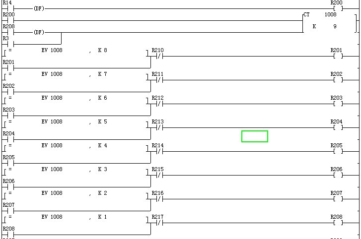

如下图,要求:
经过某个值时,从R201接通。
但按现在这个程序,很不稳定,经常出现提前动作或动作慢一个周期,大家帮看看是不是程序写法不对。

1.应该和R210等这些常闭点有关系吧,看这些点是在什么时候会动作
2.和R14的动作频率也有关系吧,如果R14快速动作,EV1008的值会快速累计,R201可能快速得一下电就没了,外部器件可能都还没来的及反应。
3.不知程序在别的地方有没有再强制给EV1008写数据

引用第1楼fjqz00于2008-08-06 12:38发表的  :
R14的信号应该稳定,有自锁。
断开的程序也是用比较指令,我把它贴出来吧:
不知道是不是CT没有复位或复位不稳定造成。

照程序显示,依次将R210到R216闭合,当经过值中为K2时,将计数器复位,R217不闭合。
不知楼主指的问题是?

回楼上的,有的时候R201~208会断不开。

R201--208何时断开要看R210--217的状态了(第一个程序中的),只看你的第一个程序,应该在程序的其它部分有相应的条件控制R210--217的开关状态。

第一个图中,建议放R208取反到R14后
清除的同时前面的计数也正在进行中,所以就..............软件也要千万注意安全
