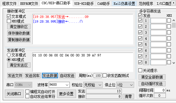

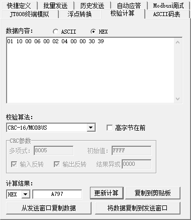

因为要用将PLC数据显示在数码管,在CRC 校验出错了。
例:01 10 00 06 00 02 04 00 00 30 39
用软件计算的结果是A7 97,同厂商范例中计算的结果相符。

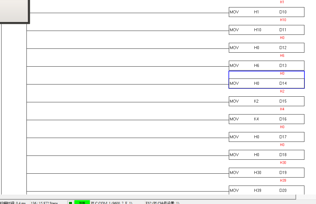

PLC程序计算的64 FD
这是哪个地方出错了呢。

不知道你这个H11从哪里来的

H是十六进制,最后的H11改成HB试下

    引用第1楼工控小c于2024-12-03 21:29发表的  :
    不知道你这个H11从哪里来的
    D10-D20 不应该是K11吗   H11那是17个寄存器

    引用第2楼voynich于2024-12-04 09:17发表的  :
    H是十六进制,最后的H11改成HB试下
    计算结果是19 C6,不对。

    引用第4楼超级菜青虫于2024-12-04 14:29发表的  :
    换成k11 计算结果是19 C6,不对。
    从1试到22,都不行,可能是其它地方有问题。

    M1161 选择8位处理模式

    引用第7楼工控小c于2024-12-04 20:51发表的  :
    M1161 选择8位处理模式
    试过不行。

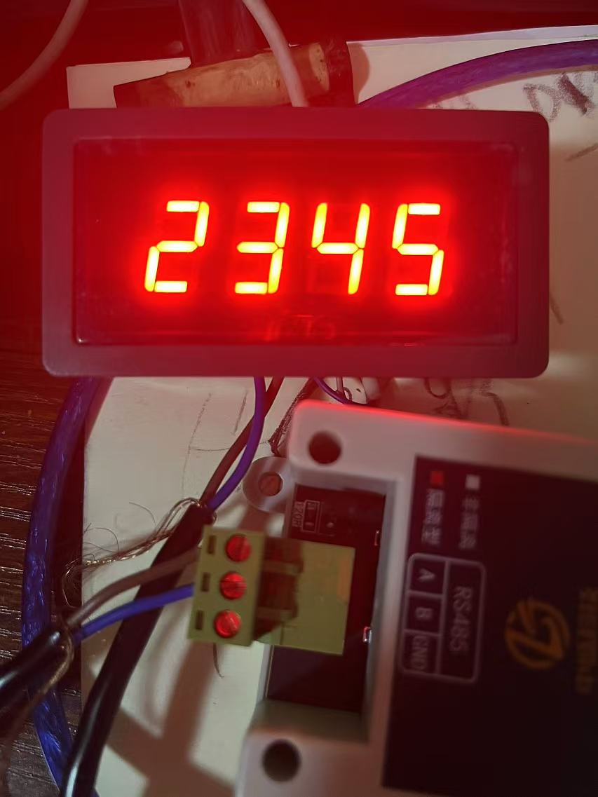

    用调试软件是可以将数据显示到数码管上,但PLC不行。
    以下是数码管的说明文件。
    有高人帮忙看看是哪出问题了不。
    附件: 产品资料_7数码管显示系列_RS485_LED数码管显示屏使用手册(RS485&RS232&TTL版).pdf (798 K) 下载次数:7

    引用第8楼jony7788于2024-12-05 19:52发表的  :
    试过不行。
    以下是数码管的说明文件。
    报文没错那么就是串口参数或者接线的问题了

    看了一下你这个程序,不知道脉冲执行RS指令行不行。你就用MODBUS专用指令MODWR写入就行了啊
