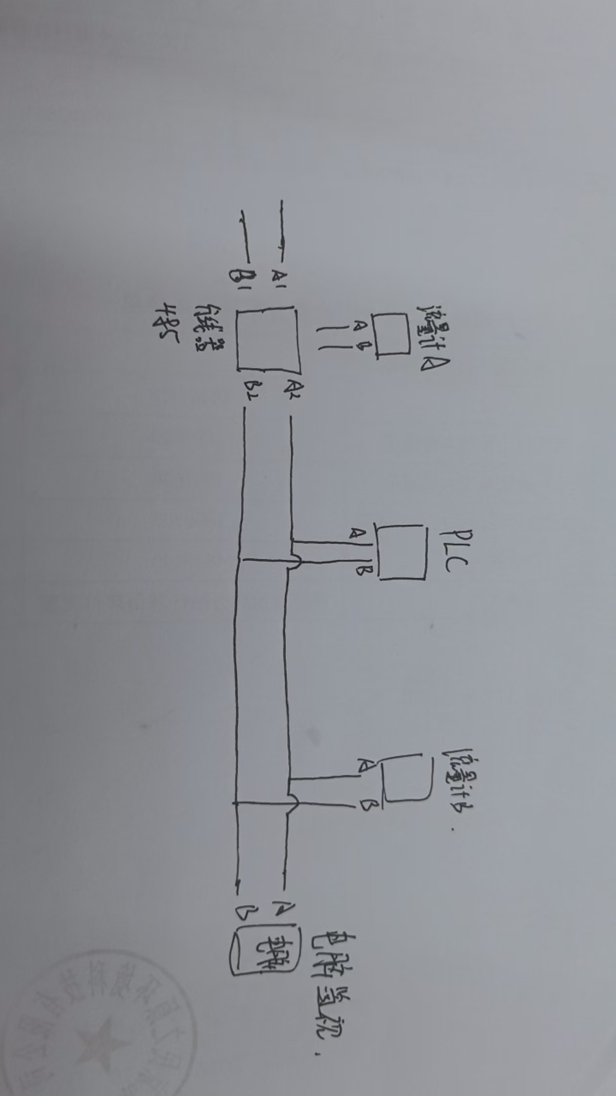

现场是用西门子200smart的 485DB板子走的通讯 链路就是图片的连接 每个流量计单独去读都没有问题 但是连接上就只能读流量计A 流量计B大概20到30分钟才响应一次 拜托各位大佬看看是什么问题 给点专业的建议要怎么整改 整个电路都不超过100米 加485分线器是因为还有第三方的主站要读这个数据 望解答一下

485是半双工,现在图里有3个主站,同时读写的时候会冲突

2个主站 一个是西门子200smart 一个是串口服务器 就是那个流量计A 是用了485分线器 一分二了

485通信只能一主多从的方式,不可以2个主站,可以用PLC读出来,电脑读PLC的数据

电脑端只是用SSCOM 这个软件监视 不作为主站或者从站啊 只是监视报文是不是对的

分线器是 两个485网(a1 b1, a2 b2)的主站吧?如果是, 你网络规划有问题,如果不是,那网络里另一个电阻在哪里?

是两个主站一个是A2 B2 PLC去读 流量计A 流量计B 一个是串口服务器只是读流量计A , 流量计A那边用了485分线器 全线电缆长度不超过100M没加终端电阻 现在的情况是 电脑监视那边能监视到PLC发出读流量计B 的指令 流量计B没有回复 ,至于流量计A两个主站都可以读 这个问题 要怎么改啊 加上终端电阻吗

是不是流量计B有问题啊?如果没问题,改下网络PLC接a b,流量计b和电脑留在a1 b1加两个终端电阻。流量计a接a2 b2侧有问题也加电阻。

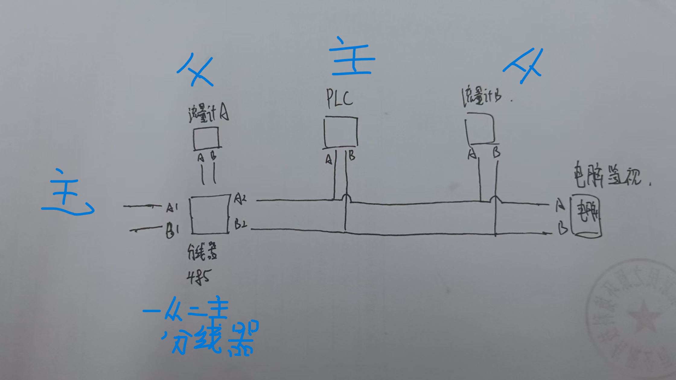

流量计B没问题 PLC单独连接他 一点问题没有 485分线器另外一段是接了串口服务器的 这样改的话流量计A 不就一直和窗口服务器通讯了吗 PLC那边的应该就响应不了吧 485分线器买的是1丛2主的 实际图是这样的

可以把PLC读取流量计A和B的程序贴出来吗?

要按照1主多从修改PLC程序

你modbus RTU的站号设置了没有?有没有冲突?
