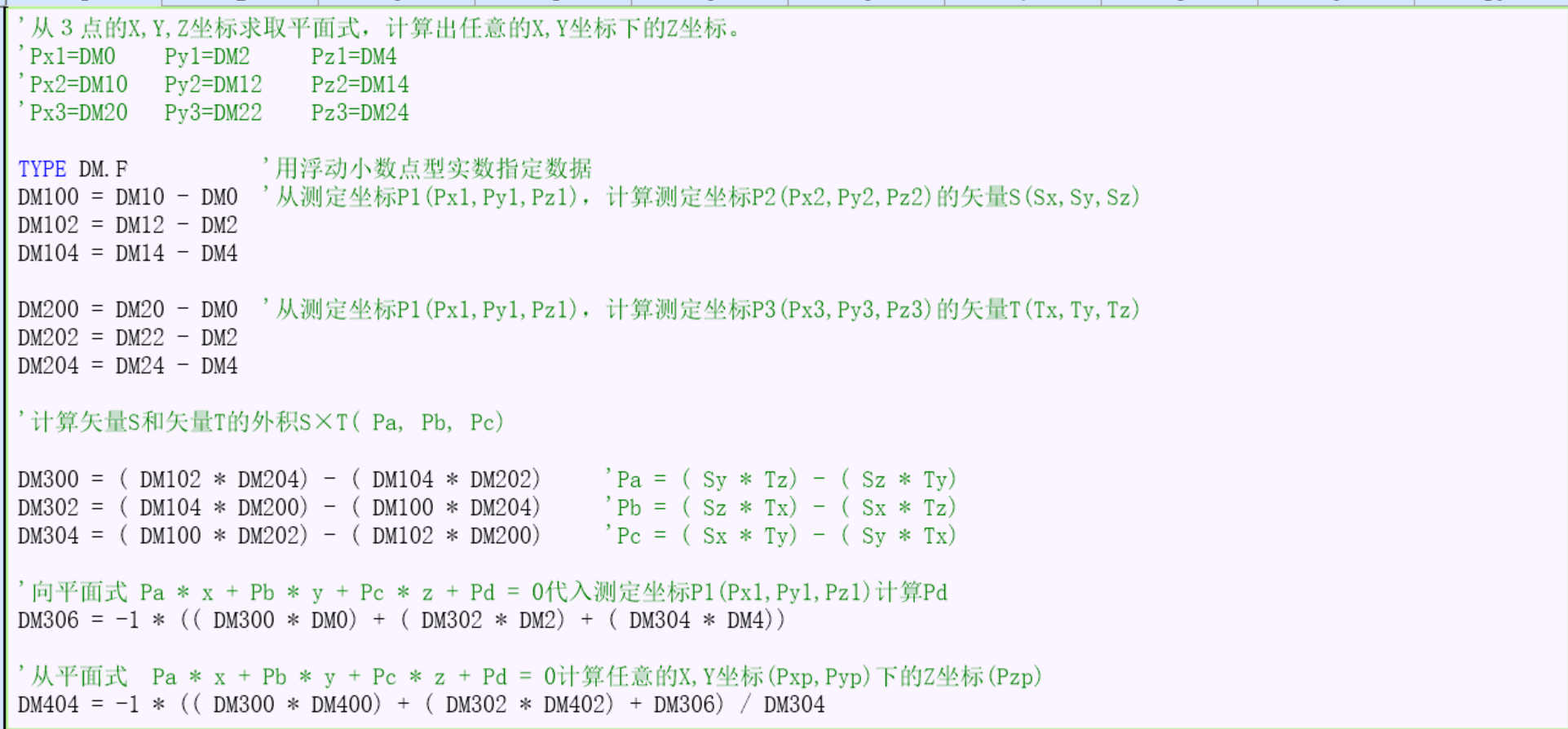

基恩士有个算法,从3点的XYZ坐标求取平面式,计算任意XY坐标下的Z坐标,不确定你的要求能不能往这个应用靠。

引用第5楼yuanbubble于2024-08-23 15:40发表的  :
基恩士有个算法,从3点的XYZ坐标求取平面式,计算任意XY坐标下的Z坐标,不确定你的要求能不能往这个应用靠。 [attachment=302561]
感谢,这个算法是基恩士自带的还是?可以找他们咨询下。

单点采集取不到平面度,确实需要采集平面3点取水平,接触式不合适可选激光的,测到距离偏差,相机运动补偿对焦就可以;300mm/s速度相机是2.5d还是3d,连续采集中去补偿效果不太好,对焦后去拍可以
