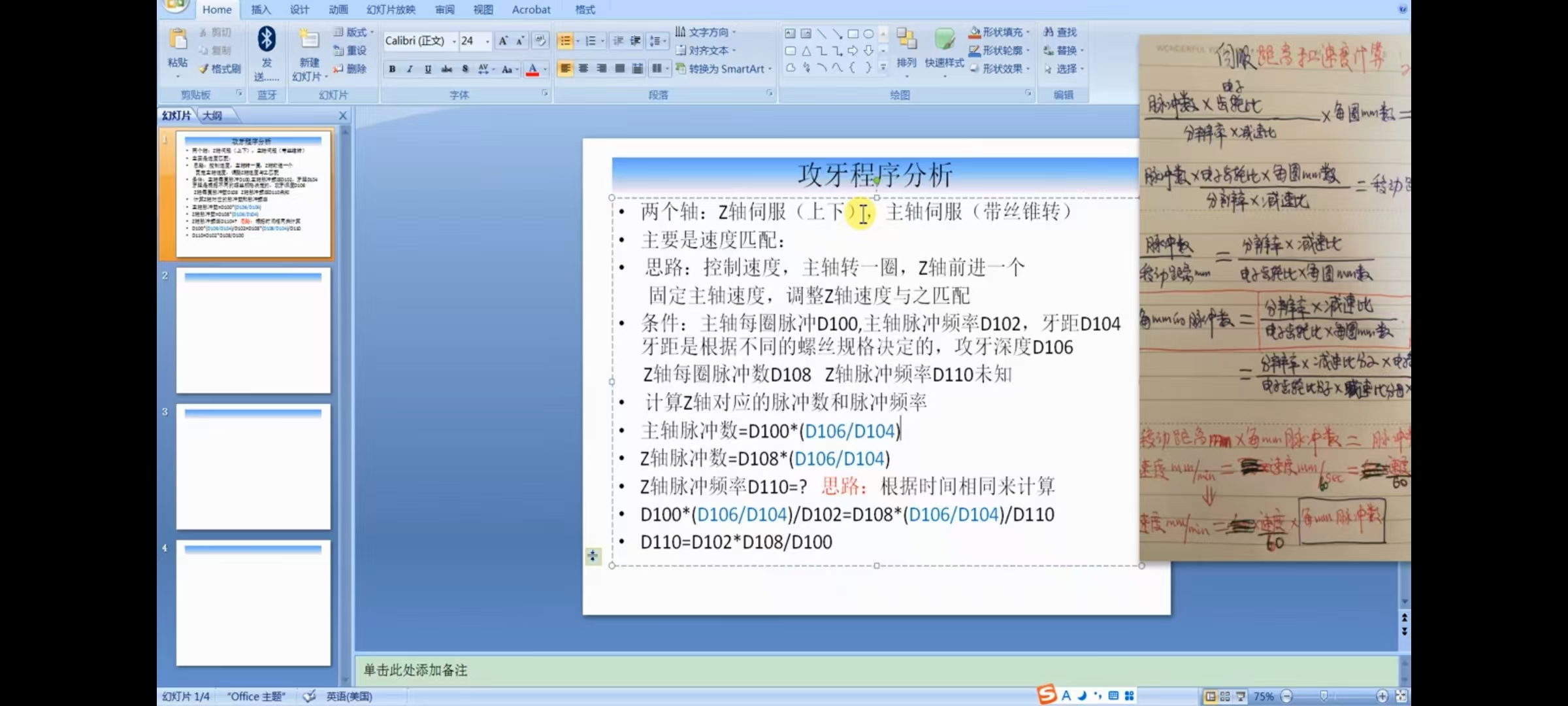

我进给电机丝距10.00mm,旋转电机与进给细分比一样。
假设攻牙0.5mm,那么旋转电机的速度是进给的20倍,发的脉冲量也是20倍,
假设攻牙1.0mm,那么旋转电机的速度是进给的10倍,发的脉冲量也是10倍,
两者同时启动,理论上是没问题的吧,理论上同时启动也会同时停止。
现在我这样弄好之后,丝距1.0mm以上的问题不大,1.0mm以下的攻出来牙不对的,想破脑袋也想不通问题在哪里。而且反转回来停机的时候,进给电机已经停了,旋转电机还转了零点几秒。

1楼  发表于: 2024-08-23 09:56
看看这个思路应该可以

这个好像不对的啊。
D100 主轴每圈脉冲 设1000,主轴脉冲频率D102 设1000,牙距D104 设0.5mm,攻牙深度D106 设10mm。
Z轴每圈脉冲数D108也设1000,频率D110未知。
主轴脉冲数=1000*10/0.5=20000。
Z轴脉冲数=1000*10/0.5=20000。
Z轴脉冲频率=1000*1000/1000=1000。
结果就是主轴和Z轴走相同的距离,用相同的速度,这能攻出来牙的啊。

假设Z轴一圈行程=1mm, 要攻1mm的牙,则主轴速度=Z轴速度,要攻0.5mm的牙,则主轴速度=2*Z轴速度。Z轴位置模式,主轴速度模式,Z轴运动时,主轴运动,Z轴停止时,主轴停止。

引用第3楼fzlkui于2024-08-23 16:50发表的  :
这个好像不对的啊。
这个公式可是验证过的,我都是用这个公式做了很多台攻牙机的,仔细研究下攻牙工艺,好好理解下公式的意思吧。

速度是倍率想到了,一个用位置模式一个用速度模式没想到。两者都用位置模式了,搞死了,哈哈哈哈,有空试一下

是的,二个轴都是位置模式的。
