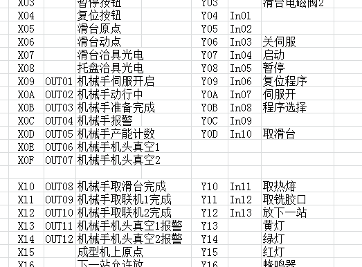

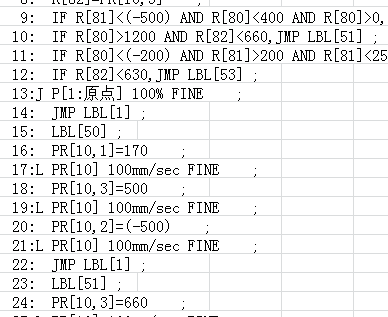

求一份库卡机械手的使用说明,程序,以及使能信号分布
[ 此帖被cs315322392在2024-06-11 16:01重新编辑 ]
附件: 机器人取放BAC03.zip (22 K) 下载次数:178
附件: fanuc机器人中文教程.pdf (1865 K) 下载次数:280
描述:三菱机械手
附件: 三菱.TXT (14 K) 下载次数:105

    那智的使用,没有固定IO,全是手动设置 ,这里就不放了。
    枢机手程序都是简单的搬运动作。
    求库卡的程序,和操作说明。使能信号分布

    三菱机械手,但注释是乱码

    那智的IO,仅用参考,因为这个是可以设置的。
    三菱机械手IO
    [ 此帖被cs315322392在2024-06-13 15:18重新编辑 ]
    附件: 机器人取放程序IO.zip (27 K) 下载次数:75

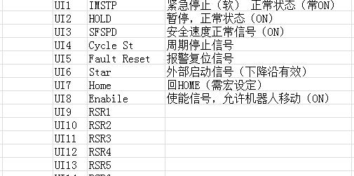

    那智和三菱机械手的启动IO都是可以手设置哪个点怎么用。
    发那科不能,或者我不会,发那科的IO除了启动信号外,还有机器人IO,数字IO两种常用,
    机器人IO为(RO1;RI1)。数字IO为(DO01;DI01)

    上面的程序,发那科是与压铸机联机的。那智和三菱是与成型机取件机联机的
