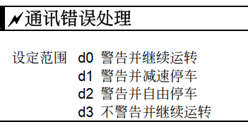

关于变频器通讯,我以前没用过485通讯控制变频器, 我想问下,假如变频器和触摸屏做485通讯,当变频器在运行时,通讯断了,可不可以让变频器停止运行!

要看具体的产品是否支持,有的变频器有这种功能,要求定时多久必须通信一次,否则进入故障状态

大部分变频器有这个功能,
通讯断开后停止或者继续运行。

扫描通讯超时,切换为端子启停,或切断变频器电源

看品牌,安川的有,通讯中断可选停止运行,默认继续运行

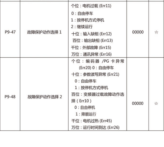

我之前玩了一个触摸屏与变频器通信,变频器有一个功能,断开通信,变频器自动停止运行,变频器是汇川的

变频器通讯中断后可以选择故障吧,变频器用改有个参数可以设置

我用的台川的变频器,我就是没有找到这个参数
