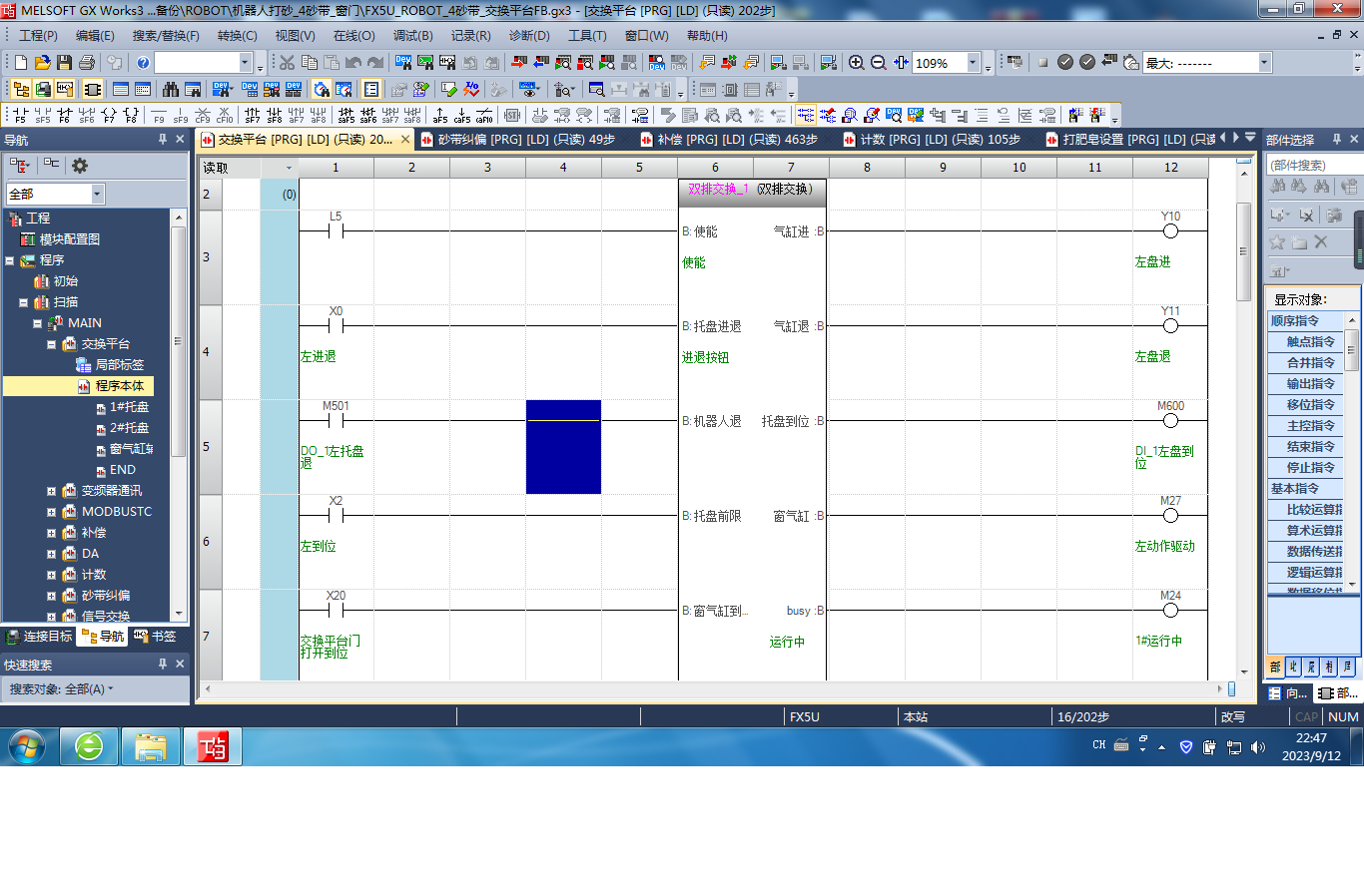

这是一个本人做的机器人抛光打砂项目,现分享给大家,供有需要的人参考;
特点:
1.FX5U与FANUC机器人MODBUS_TCP通讯,早期的通讯例子出自这里,后来增加了自动连线功能;
2.变频器自动读写功能;
3.砂带和压力自动补偿功能,实际使用中很少用到;
4.自编了功能块(FB),让程序更简单;
描述:项目分享
附件: FX5U_ROBOT_4砂带_交换平台FB.rar (1000 K) 下载次数:1204

    程序截图

    fanuc的modbus通讯手册上说在使用modbus tcp通讯时,机器人只能作为服务器并且只能用来传IO,那如果想传输寄存器数据应该怎么办呢?
    用组IO

    这个档次和精度还不够高,抛光难度大点的抛不出来,会塌掉

    想知道plc这边设置简单CPU通讯,不需要写通讯指令和程序了,那么机器人那边也是设置一下就可以,不需要写通讯程序?
    是的,
