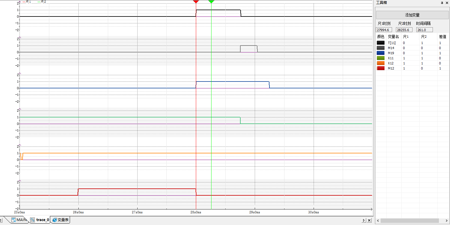

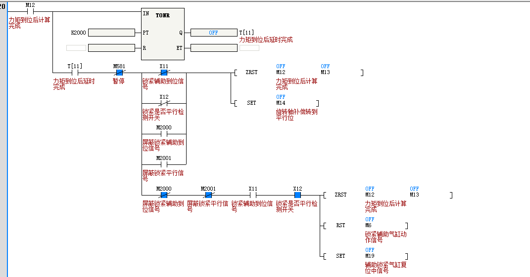

这种现象算不算汇川PLC的BUG  问题是选择分支  M19分支触发后 M14也触发 M12用INCP指令确定过只会触发一次     问题已解决

没看出来有问题啊,X11有信号SET M19,   X11没信号 ZRST M12 M13,SET M14。   然后你程序其他地方把M14 和M19复位了吧?

这个是选择分支 2个只会执行一个  任意一个分支得到信号后 条件就断开了

看错了,M19那里也ZRST M12 M13了,其他地方有没有SET M14的?

自动程序还是用寄存器赋值法吧,看不出毛病

就这一个地方SET M14

M12 不早就rst了
M14 肯定不是这里触发的

X11用闭点,你不觉很有问题么,
连最基本的互锁都不懂么?

是有点奇怪,按理说M19接通后M12复位了,T11也应该跟着断开了,M12和T11都断了别的地方要是没有M14怎么也置位不了啊

看时序感觉这个定时器有问题,这是接通延时定时器吧,怎么输入能流都断了Q还输出那么长时间呢

不应该先SET,然后再RST吗?

根据程序和跟踪对比得出:PLC程序与本机程序不一致
