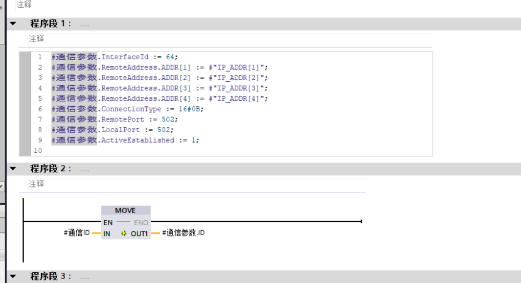

描述:主程序中的FB块
描述:FB块的内容
描述:FB块的内容
S7-PLCSIM Advanced下载开启后机器人的状态还是空闲状态。改了老多地方还是不行;
请教大神,可否指点一下迷津。感谢

Modbus TCP通信采用的是半双工模式,即同一时间只能进行一方的数据传输,你要做轮询。

日系的软件支持虚拟通讯吗
