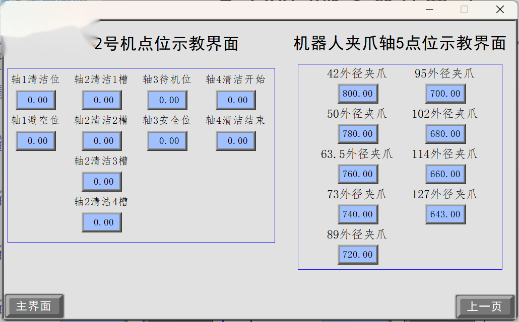

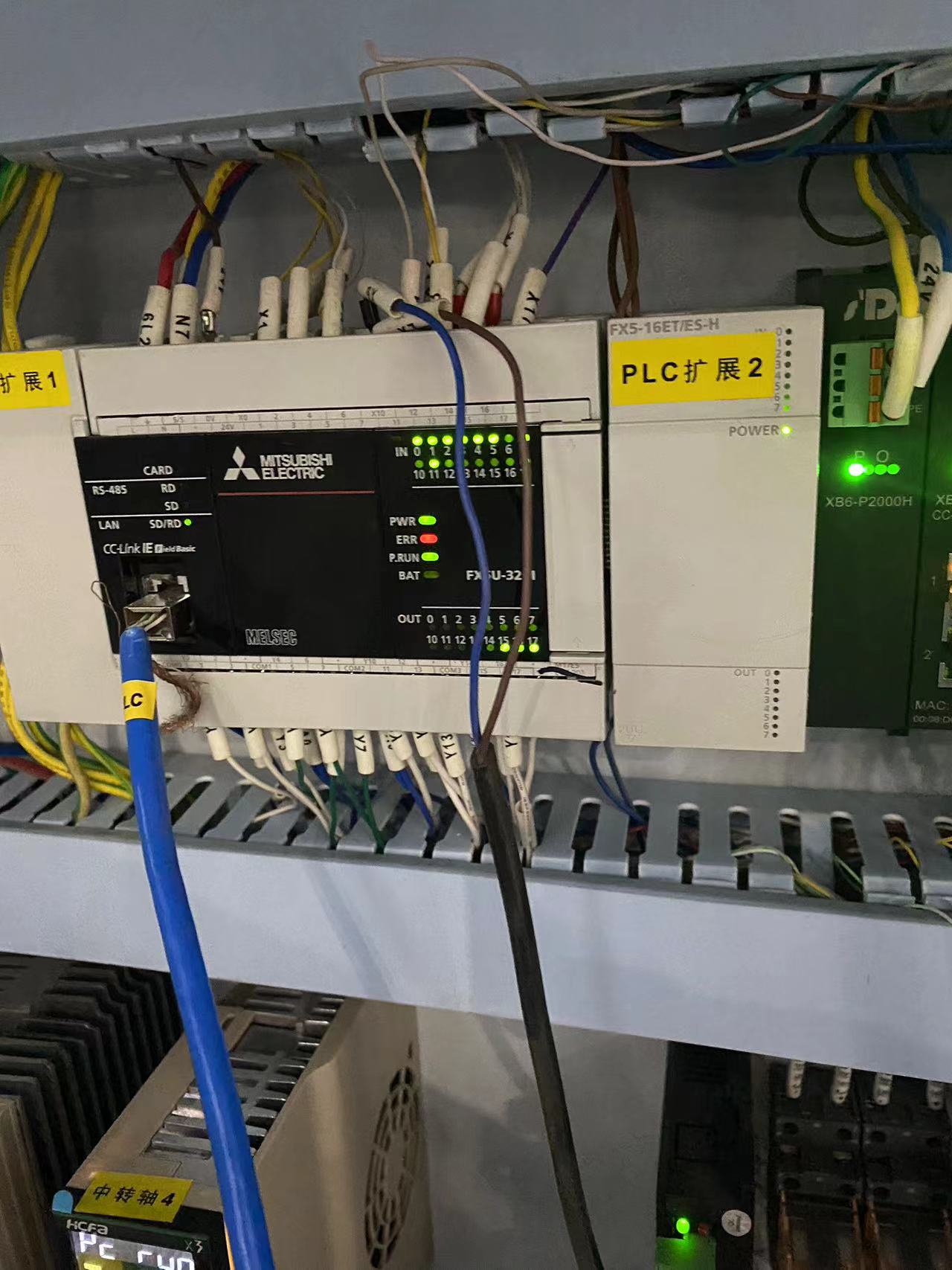

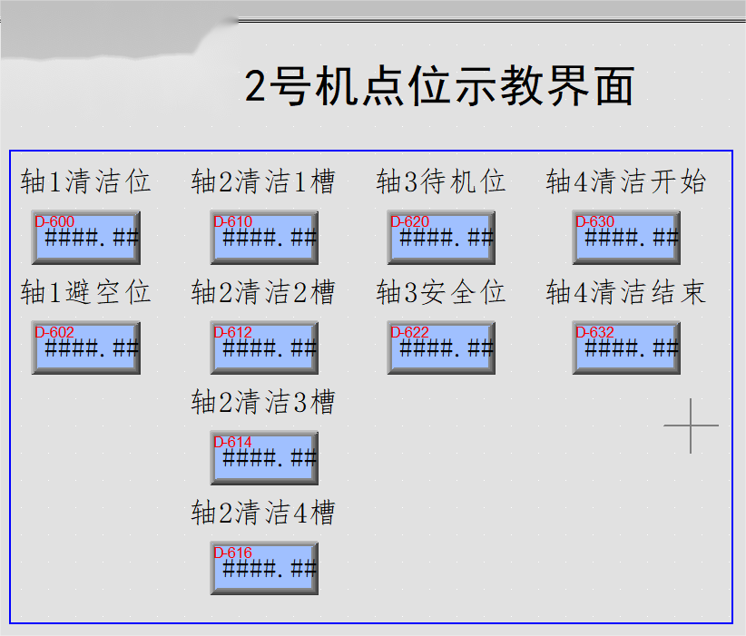

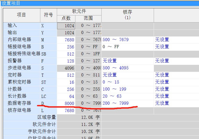

FX5U的PLC,最近出现一个问题,我一个项目上,有一台PLC控制的设备正常情况下不使用,但是因为有一台川崎六轴机器人与它进行TCP套接字通讯,需要它作为中转,所以它是在上电的情况下,然后根据现场反应,设备生产完成,整线待料的情况下,这台作为通讯数据中转的设备突然伺服报警,报警清除不掉,点开触摸屏发现所有示教点位+轴的手动/自动/回原速度寄存器里面的数据全部清空,寄存器是用的D600以后的  查看发现D200-D8000都是锁存类型的,这种是属于什么问题呀?应该怎么解决?
额  翻看了下各位大佬的回复  我这边再解释一下  不是因为套接字通讯的问题  是PLC的数据不知道怎么回事自动清零了

你先确定是不是就是套接字用的那些清空了,如果只是你套接字用的那些清空了,而其他断电保持的没有清零,就是自己的程序哪里触发清零了。看你表述应该只是套接字通讯的给清掉了,不信邪的话可以换一段区域地址,比如原来是D400-D500,换成D2400-D2500看还会不会清零。

鎖存~~就是停電自保持
那可以改範圍正常d200-d8000
你可改d600~d8000鎖存
換句話說d0~d600關機後開機數值是0

电池没电了?

引用第9楼chenjj49于2023-05-29 16:06发表的  :
电池没电了?
应该不是  没有电池电量过低的报警

楼主你好!你这种情况一定是所存的数据断电再次上电时被初始化清零了,或者是没有使用断电保存寄存器又或者是设置的范围不对。基本上就是这样子的情况,你需要仔细查找一下你的程序看看
