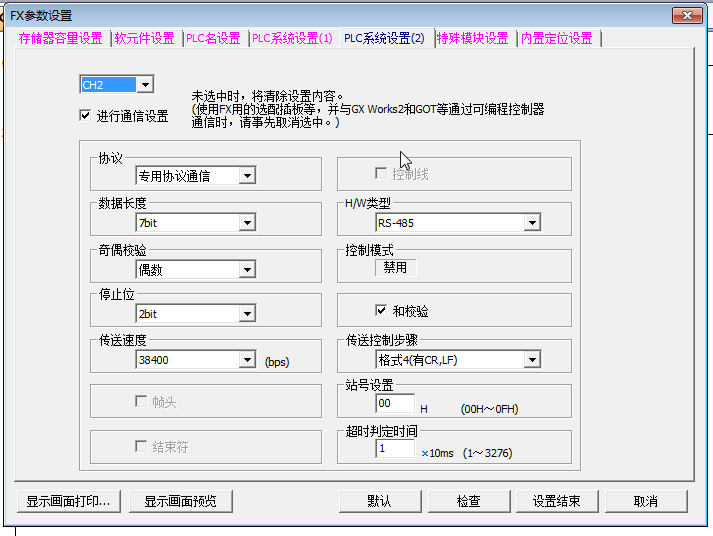

FX5U内建485,如何与欧姆龙E5CC温控器无程序通信
请问FX5U内建485如何与 欧姆龙E5CC(E5DC)温控器无程序通信
设定上参考如图,一直无法通信
使用三菱FX3U-485-ADP-MB与 欧姆龙E5CC(E5DC)温控器无程序通信
是可以
但在FX5U内建485却通不起来
FX5U  485面板只闪亮RD灯(约1秒快闪一下),SD灯没亮过
三菱FX3U-485-ADP-MB 与 欧姆龙E5CC温控器无程序通信
(参考这篇)
http://www.ymmfa.com/read-gktid-1619404.html
欧姆龙E5CC温控器无程序通信手册
http://www.linkoing.com/PDFManualCH/h181-cn1-07_e5_c.pdf

    内置485应该是通道1吧?

    FX3U-485-ADP-MB,你以为后面的MB是什么意思?就是一个modbus通讯,要不三菱这个模块那么贵,3u买个485拓展板不更便宜,FX3U-485-ADP-MB就是集成了一些功能所以不用编程就可以实现某些modbus功能,你想用FX5U自带的485口不做任何处理,只是设置格式,太偷懒了小伙子,不过FX5U里面确实有不编程,通过某些地方实现这的,只不过是集成一些类似于通讯的组态数据发送接收,不是在这设置。自己去研究一天就可以了,不太难。

    之前试过一次
    用FX3U-485-BD似乎也可以无程序通讯
    有读出PV/SV
    更多功能就没再试
    只是我要两个RS422(内建+BD)做通讯
    所以持續挂FX3U-485-ADP-MB

    5U 不支持与欧姆龙E5CC温控器无程序通信

    用ADPRW也很简单咯

    PLC使用MC协议,表按说明设置,温度的读写程序按表的设置的地址来写

    FX5U不要选择无顺序通讯,要选择MC协议,然后波特率之类的设置一致就行了
