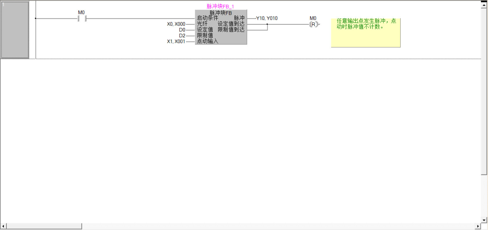

和程序扫描周期有关,程序越小速度越快,理论最大速度1KHZ左右,步进驱动细分设到400脉冲一圈,可用在速度要求不高场合。实际输出应该不是方波,没有示波器测试,用来做贴标机标签定位完全能到达精度,机器已有使用2年多的,不用当心坏点。里面有做好实际在使用的FB块,也做了个简单工程示意。

这个频率有点低啊,一个扫描周期ON,下个扫描周期OFF ,假如扫描周期是2ms,那脉冲频率只有250HZ,200细分的步进,一秒1.25转,每分钟75转。

FX3U的 Y3本身是支持脉冲的,官方只是限制了

Y3只能2k左右
是的,是我算错了,没有1Khz,用在低速短距离是可以的
