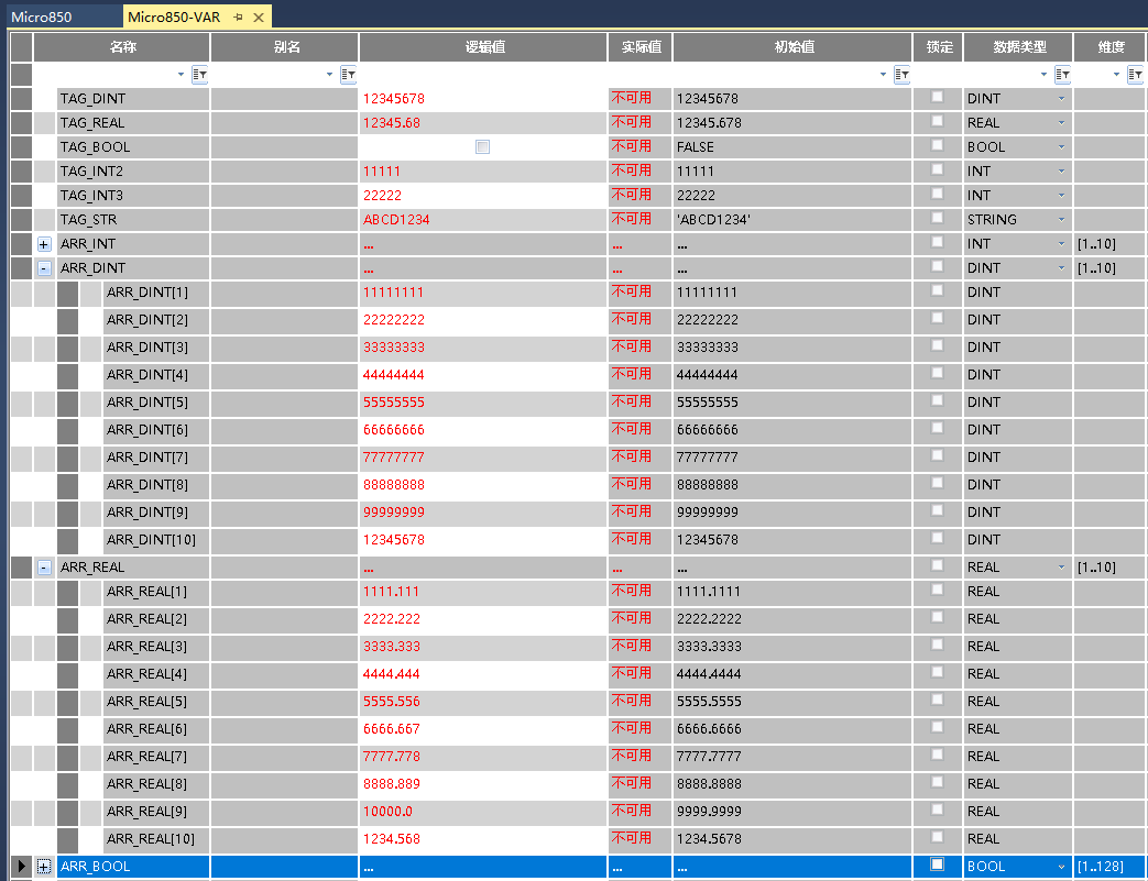

        智能网关IGT-DSER支持多点对多点的PLC之间通讯,支持以太网,串口设备混合数据交换;无需编程开发,只须配置数据的起始地址和数量即可,支持热插拔,断电重启后自恢复运行,支持网络跨网段,在实际的工程项目中应用方便。本文是罗克韦尔(AB)的Micro850的PLC与西门子S7-200Smart之间的通讯的案例。
        在AB的Micro850的PLC内建立‘TAG_INT’、‘TAG_DINT’、‘TAG_REAL’3个全家变量,准备将其数值分别写入到Smart的PLC的VW1000、VD1002、VD1006寄存器,数据类型分别为16位有符号整数、32位有符号整数、32位浮点数;再建立‘ARR_DINT’、‘ARR_REAL’两个数组,分别用于接收来自Smart的VD800~VD836、VD900~VD936的数据。

        同时也可以通过PLC的编程软件监控PLC的数据,确认数据传输的正确性,以下是罗克韦尔Micro850的数据监控截图:

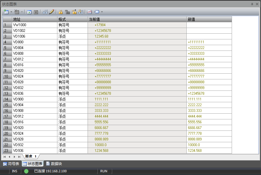

        下图是西门子S7-200Smart的数据监控截图:

         可以看到Micro850的3个标签的数据已经正常写入到Smart的V区域了,在Smart内设置的数据一同样写入到Micro850的数组了。
