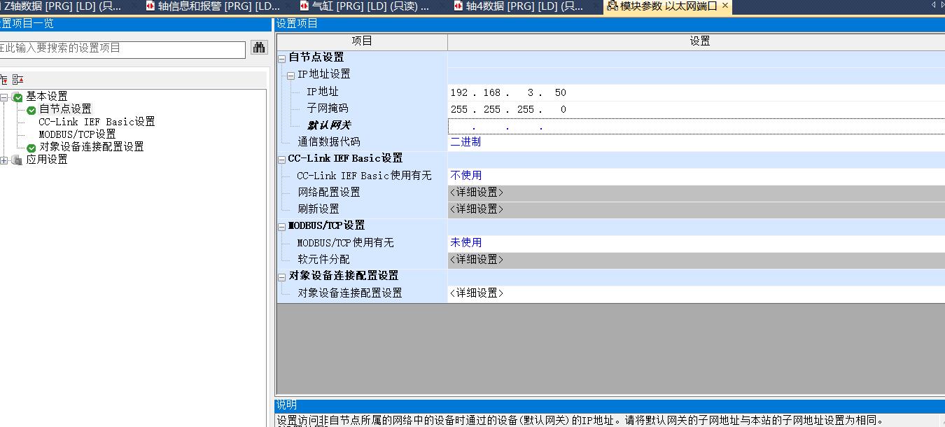

各位同行有没有碰到过,无线路由器连接三菱以太网一会就掉线,根本没法在线监控,上下载,我用的无线路由器是千兆的,5U,Q系列都一样,Q系列用有线都会掉线,只能用USB,但是做tcp套接字又没问题,请问是不是我设置问题呢
CPU参数以太网参数那里,默认网关设置和不设置都一样效果,就是奇怪为什么有线就不会掉线,我就在机台旁边信号最好的时候一会就掉线
但是在线模拟也是完全没问题
用松下和西门子的以太网是真的好用,只要网络稳定,绝不会掉线,三菱这个真是搞不明白

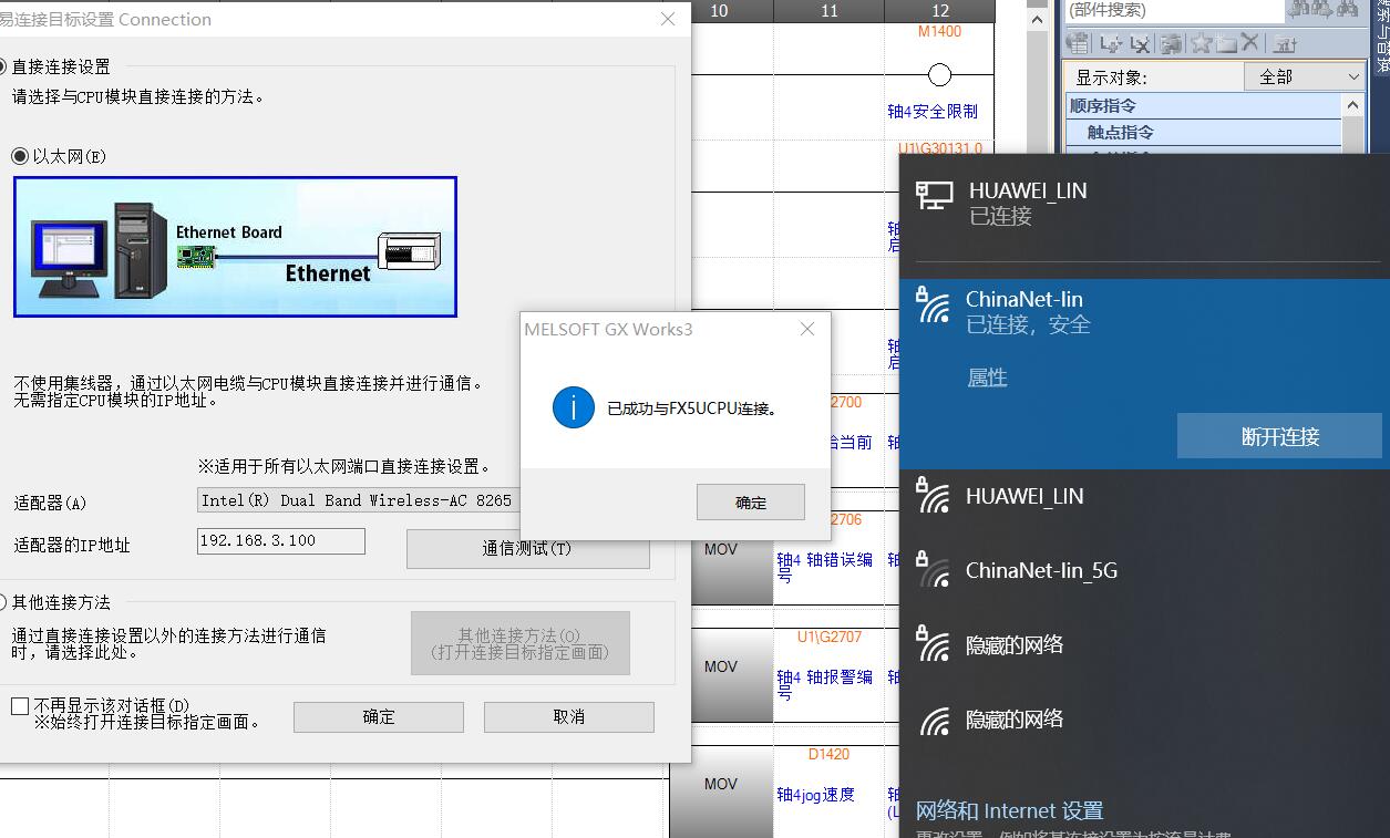

10楼  发表于: 2022-06-22 13:52
方法不对,无线连接正确步骤-》 简易连接目标设置-》其他连接方法-》CPU模块-》经由集线器连接-》搜索-》选择IP确认无误-》确定

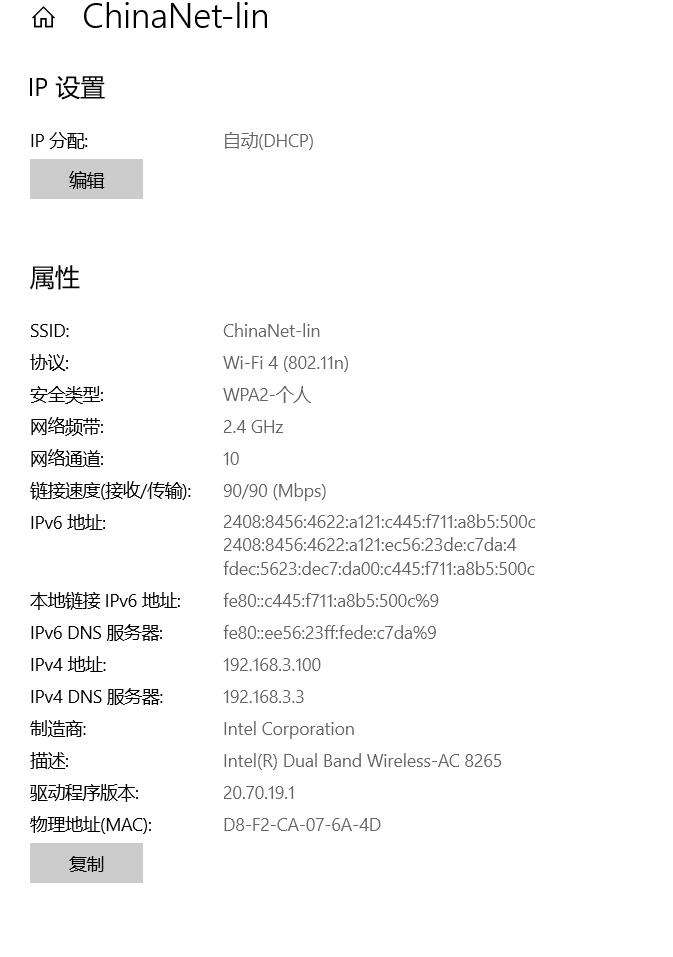

11楼  发表于: 2022-06-23 07:36
引用第10楼木林森于2022-06-22 13:52发表的  :
原来是这样啊,这个看起来和q系列连接有点像了,我是这样的:在线-当前连接目标,选择适配器-通讯测试-已连接到CPU-确定
