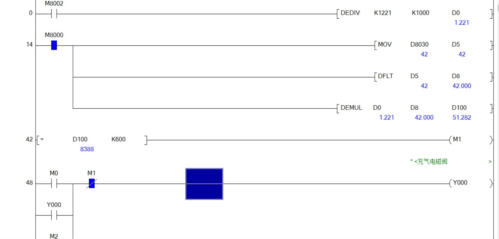

用了3U,浮点运算后得到了D100的数值,这个数值是对的,但是我在用D100的数字在和常数K600比较时候,D100数值变的很大,是什么原因

浮点数比较指令不对!
用ECMP吗

要么把浮点变32位,要么用decmp浮点比较指令
浮点变32位怎么变能回答一下吗
