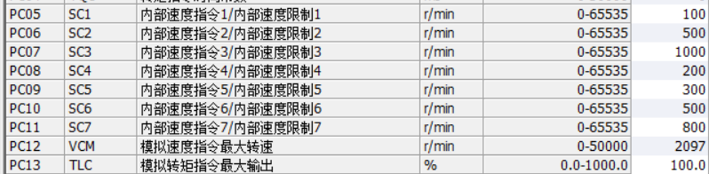

J3的伺服坏了我换成J4的了,但是每一分钟差半圈,
用的是速度和力矩模式
是那个参数设置的不对吗?、求救

是速度不对吗?速度不对的话,改这几个参数试试:

引用第1楼菜鸟入行于2021-11-26 17:38发表的 :
[attachment=261992]
谢谢,之前我保存了参数这些都改了,和以前一样,但是他们说快了
具体怎么回事不清楚了,又把这些改慢了

问题是伺服的编码器不一样,J4(262144)是J3(131072)的一倍。
把所有参数翻倍没问题

是速度模式呢?还是力矩模式?这两个模式有区别的,并且要看是外部给定?还是走内部模式,都很重要的参数
