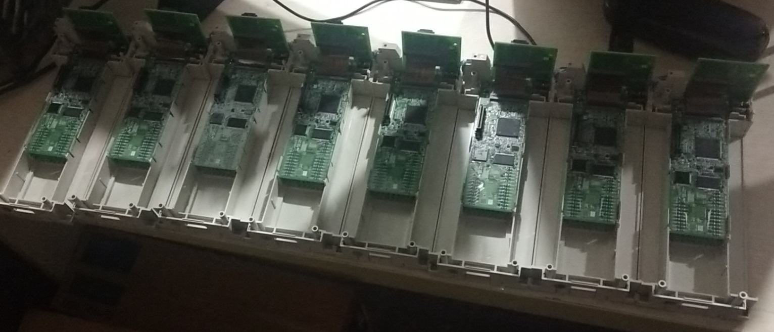

橡胶工厂,碳黑特别多,容易导致电路板短路
某现场PLC连续故障,基本都是输入点无故自动亮,维修中心以环境恶劣为由不给保修
为了应对这种情况,只能提前给PLC喷上涂层

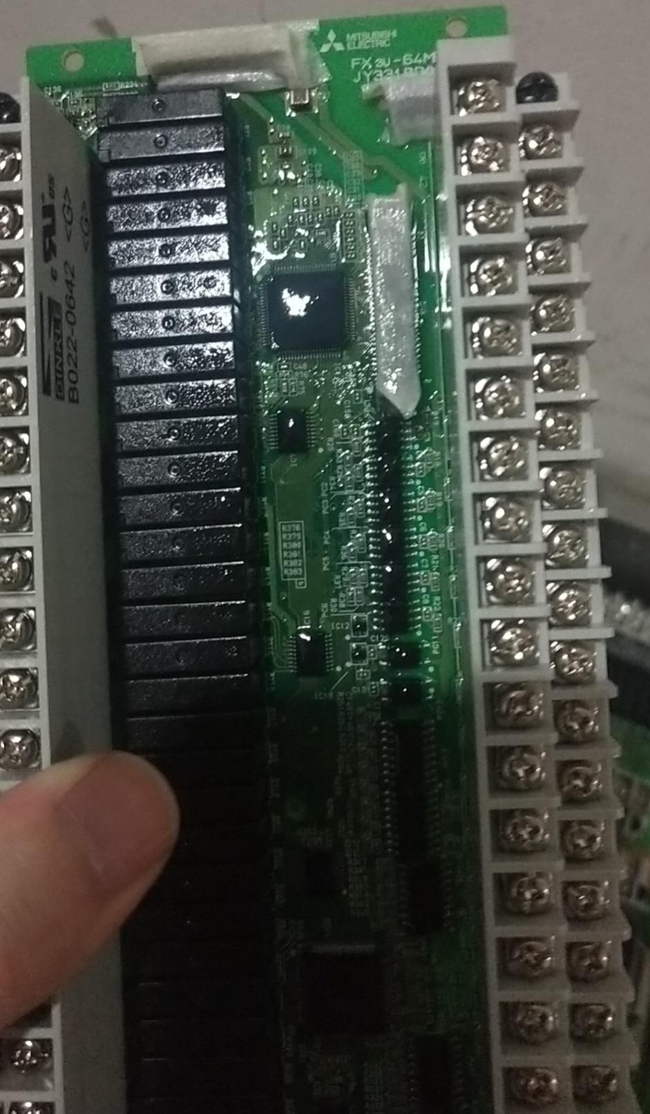

先把PLC拆开

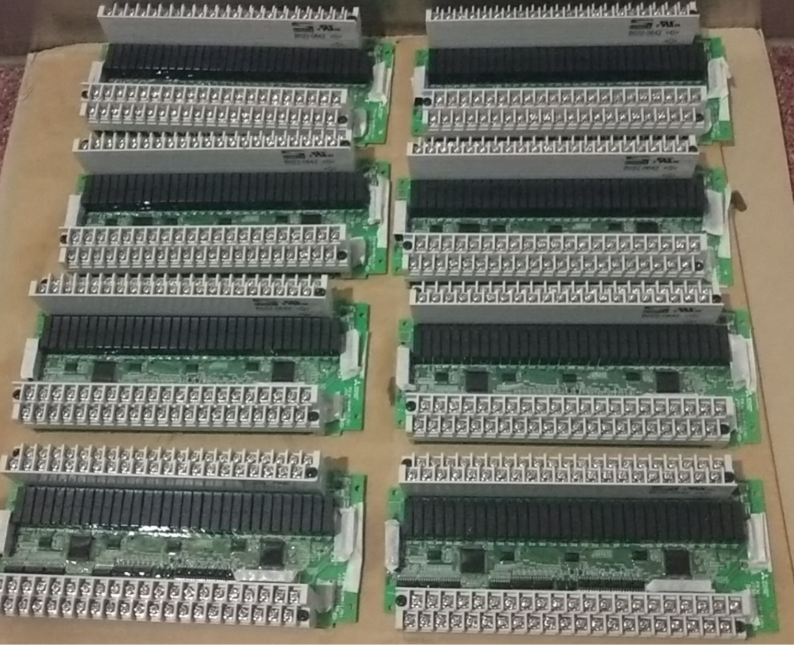

然后把IO板的各种接头保护起来
正面喷3次,上侧面喷2次,反面喷1次。
晾干中:
IO板是重灾区,所以喷的很厚。 电源板只局部喷了一点,CPU板没喷。
分析碳黑是从PLC上侧的散热孔掉入,积累后导致内部元件短路,从而损坏IO芯片。导致输入点无故自动点亮。

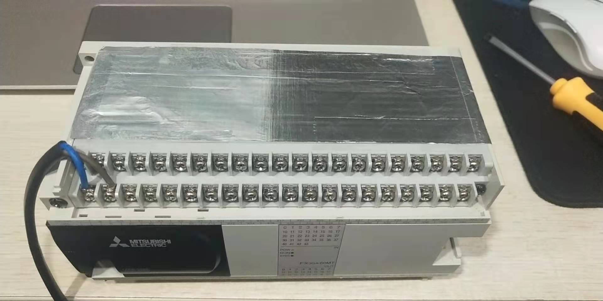

在某些低温工作环境下,比如食品厂,有客户把散热孔用胶布封住,比如用铝箔胶带。
橡胶工厂工作温度偏高,散热孔不敢封住。

我之前是遇到水汽过重的场合应用FX,几次更换后,想到一个笨办法,就是拿新的PLC直接缠上透明胶带,虽然对PLC整体散热非常不利,但是,也没有什么好办法处理,看到楼主的处理方法,让我想起洗衣机电路板防潮的处理方法。
