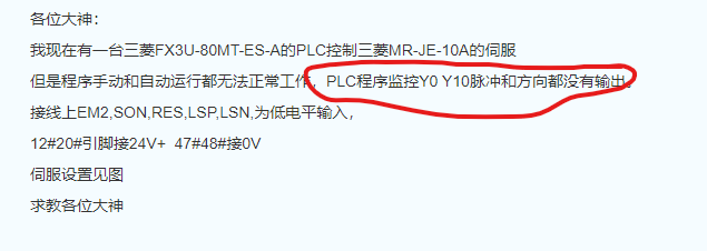

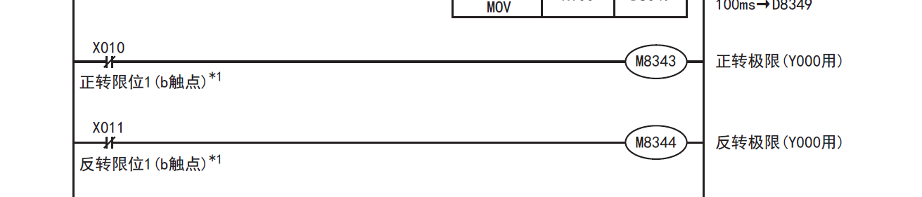

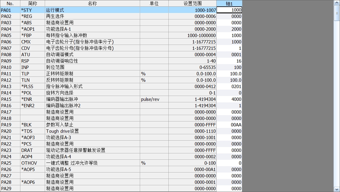

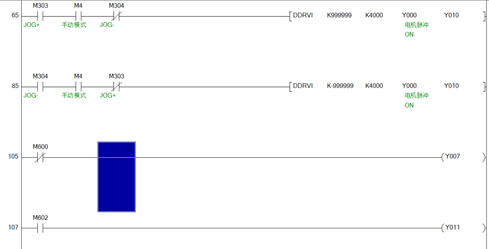

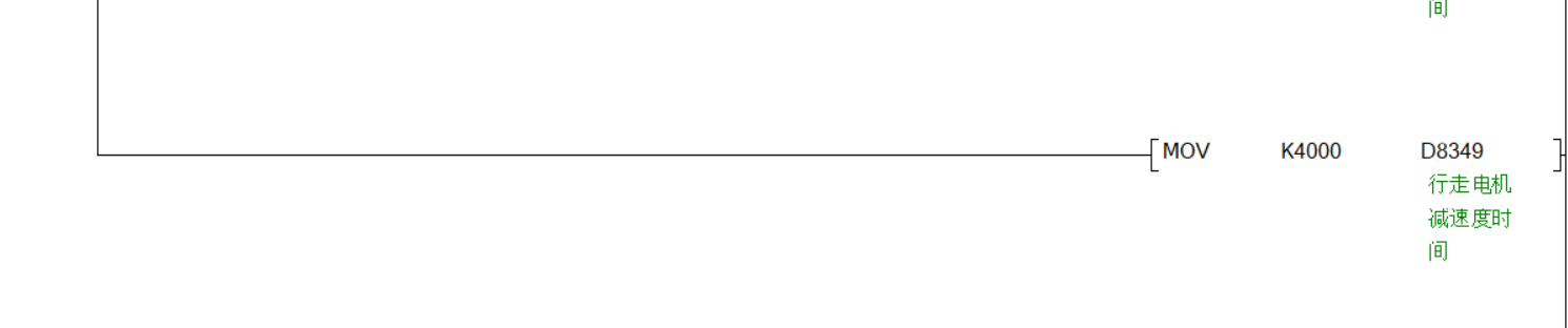

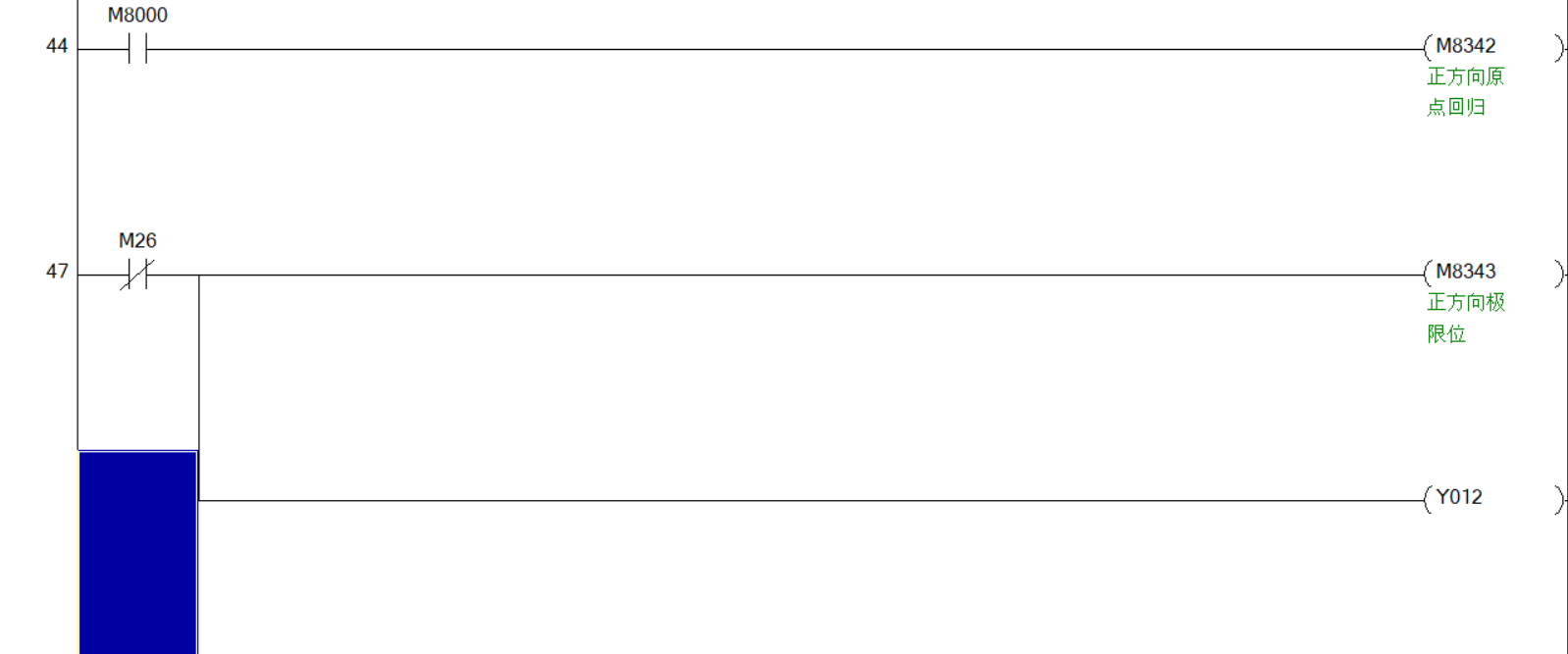

各位大神:
我现在有一台三菱FX3U-80MT-ES-A的PLC控制三菱MR-JE-10A的伺服
但是程序手动和自动运行都无法正常工作,PLC程序监控Y0 Y10脉冲和方向都没有输出。
接线上EM2,SON,RES,LSP,LSN,为低电平输入,
12#20#引脚接24V+  47#48#接0V
伺服设置见图
求教各位大神

急停和限位注意一下选择的是高电平还是低电平

都是低电平,我试过如果不接会报警。
引用第4楼jinyao于2021-07-29 11:20发表的  :

没使能吧,看下使能没,或者看下伺服模式,是不是力矩模式

使能给了,伺服控制模式是位置控制模式
