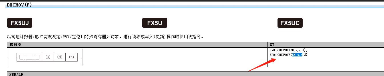

设备都做好了,改不好改了,只能试效果看了,如果我每次在转完一圈的时候都清零脉冲数据(不使用回零指令回零),直接改变当前为零位,用什么指令?

引用第9楼lyqiang于2021-06-03 23:01发表的  :
三菱上面的叫DHCMOV 西门子上面的忘了
