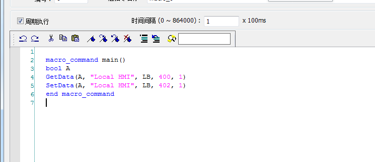

macro_command main()
short A
GetData(A, "Local HMI", LB, 400, 1)
SetData(A, "Local HMI", LB, 402, 1)
end macro_command
一个按钮控制一个灯 怎么有时可以 有时不行呢 LB400按钮触发宏程序

类型不对,short改成bool

类型改过还是一样的呢 连续点击按钮没反应 是我按钮没设置对吗 按钮复归型和切换型都改过了 还是不行 达不到按下灯亮 松掉灯灭

你改成周期触发就行啦,不要按钮触发
谢谢 非常感谢 可以实现了
