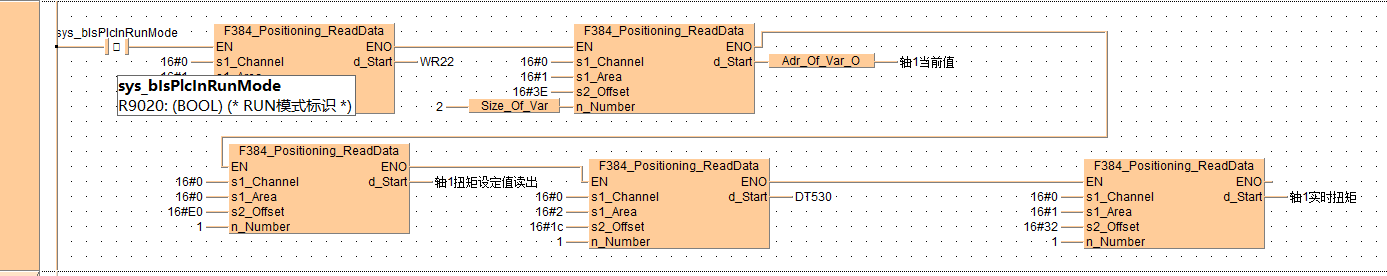

A6走EtherCAT 的可以直接读  MC_Axisxxx.Act.Trq

直接通过485用Modbus RTU通讯来读取不是更方便?或者通过485直接连触摸屏来读取,触摸屏再通过宏指令转给PLC也是一个道理。
