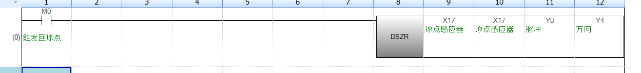

    请教一下,用DSZR指令回原点,正负极限感应器怎么写?

在轴参数里配置,指令里不用写

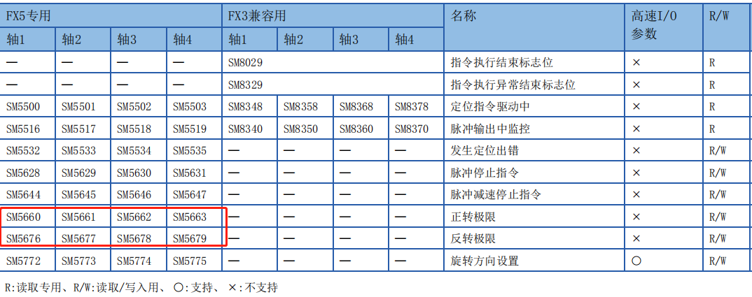

可以设置,也可以用特殊继电器写入。

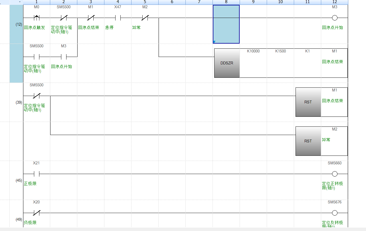

    映射到特殊继电器上去了  ,现在的现象是 回原点可以往负方向走,但碰到负极限后,不反方向走,而是停在那

    你的回原指令为什么要用双字,正负极限还搞一个常开一个长闭
    5U  的就是DDSZR呀,有一个感应器坏了,故意那样写的

    正负限位是不是搞反了

    问题找到了,是电工接线时  两个电源没有共地,造成发脉冲有问题
