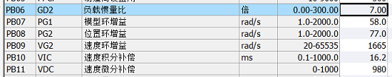

有一个点胶龙门轴,跨度长2000mm。用三菱伺服软件自动调整过伺服参数。手动测试点胶轨迹时(用直线插补走口字形),插补速度在50MM/S一下时涂胶轨迹正常。速度在50MM/S以上时,每个换向点就不是直角了。速度越大偏差越大。请问在PB06的值不变的情况下PB07~PB11的值应该怎么调整。这几个参数之间的关系是什么样的 ?有懂这块的大神麻烦指点下。谢谢
