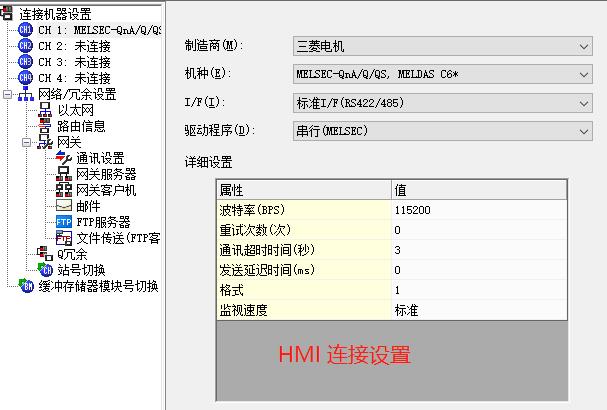

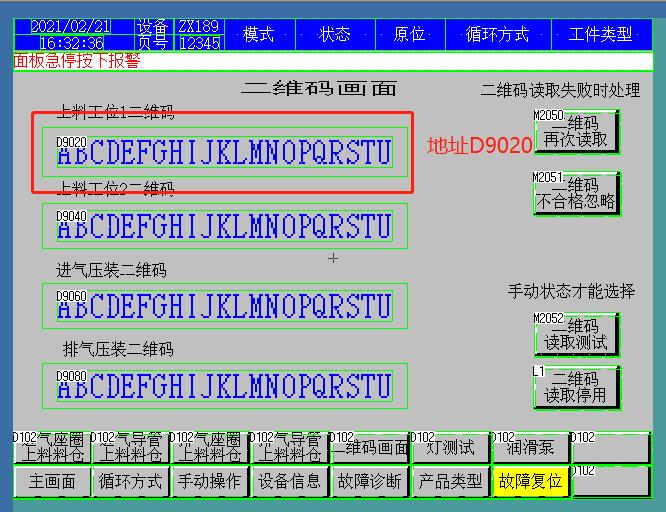

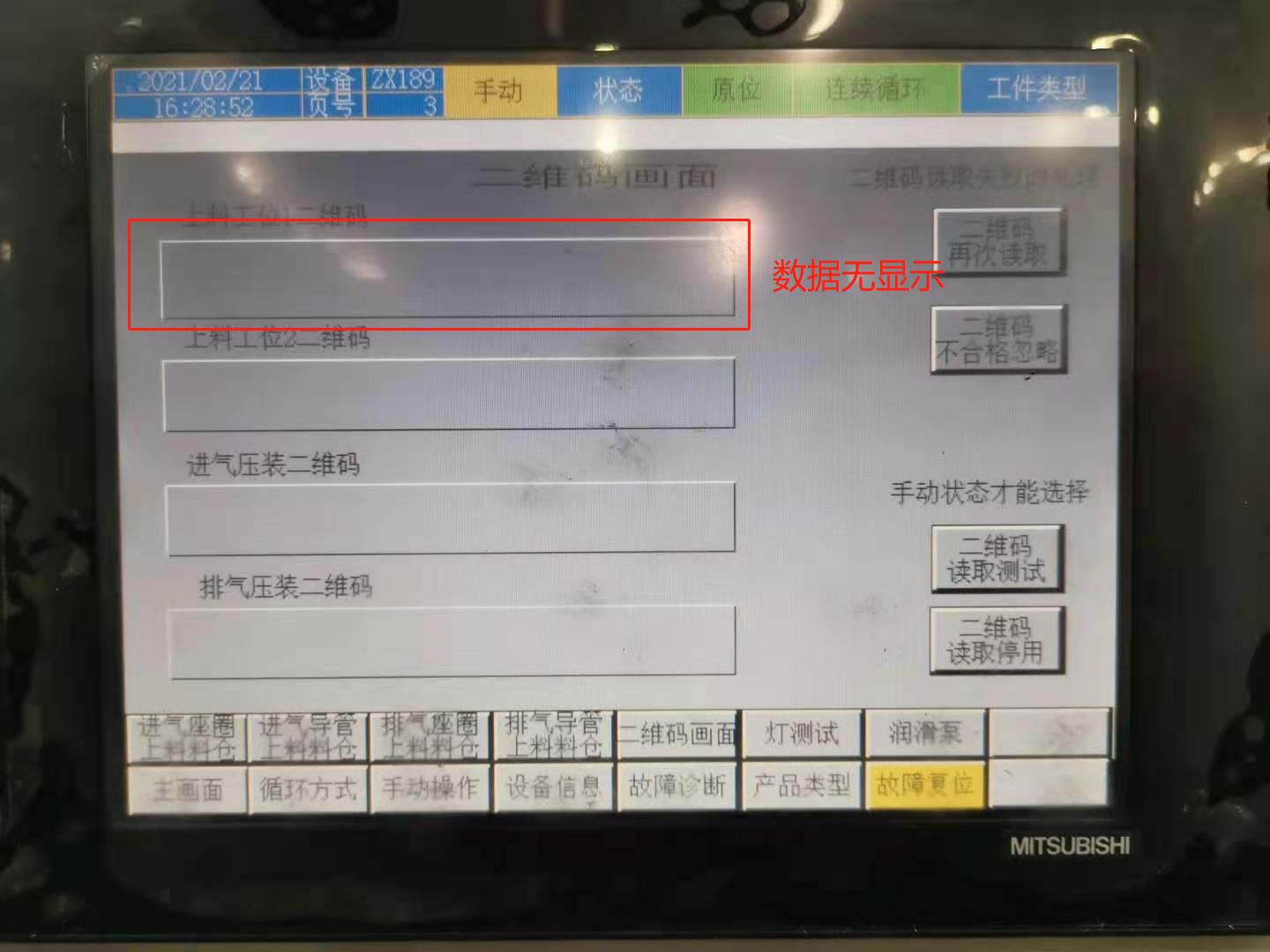

Q02 CPU地址里监视有数据,可是HMI上却显示不出来
线查了,没有问题,协议设置也没有找到问题。请大神们指点指点,问题出在哪?

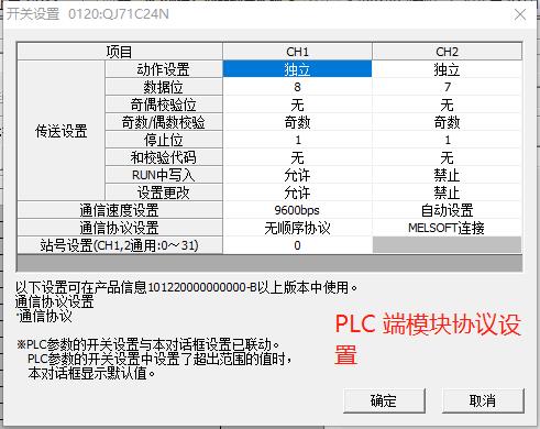

1楼  发表于: 2021-02-22 08:46
和校验选择有,通信协议选择MC协议(格式5),站号0

2楼  发表于: 2021-02-22 08:47
波特率什么要和触摸屏改一致

4楼  发表于: 2021-02-22 10:01
用的QJ71C24N模块CH2
触摸屏的操作什么的都是有效的。

5楼  发表于: 2021-02-22 10:08
引用第3楼周锅锅于2021-02-22 08:59发表的  :
没通讯上
没通讯上为啥HMI上的操作都是有效的?难道这个操作与数据不是同一个通讯?
HMI 与PLC 只有一根线R422连接

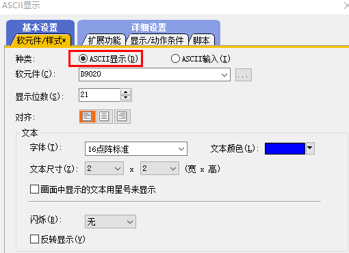

7楼  发表于: 2021-02-22 13:06
检查一下HMI的数据的显示模式看看。

8楼  发表于: 2021-02-22 15:57
引用第7楼daemondong于2021-02-22 13:06发表的  :
检查一下HMI的数据的显示模式看看。
显示是选的ASC模式

10楼  发表于: 2021-02-22 16:20
232跟422&485完全不同

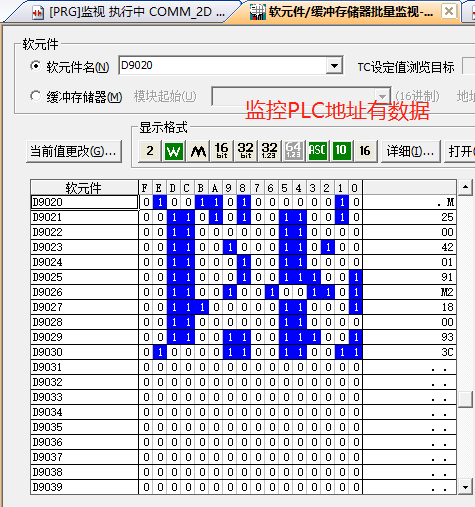

11楼  发表于: 2021-02-23 07:43
引用第10楼lin10663于2021-02-22 16:20发表的  :
232跟422&485完全不同
是的,232和422&485肯定是不同的。
问题找到了,D9020从低位开始有数据就会有显示,低位没数据,只是从高位开始的数据,HMI就不会显示。
有几个问题还是不明白:
      1、HMI为什么D9020低位没有数据时就不会显示?是哪里设置有问题还是通讯协议决定了的?如何更改?
      2、232接收过来的数据能不能接收到的就是D9020从低位开始排列的,如果可以,协议里设置还是在条码阅读器里设置?
           目前是把数据接收后再进行处理到D9020从低位开始排列的。
