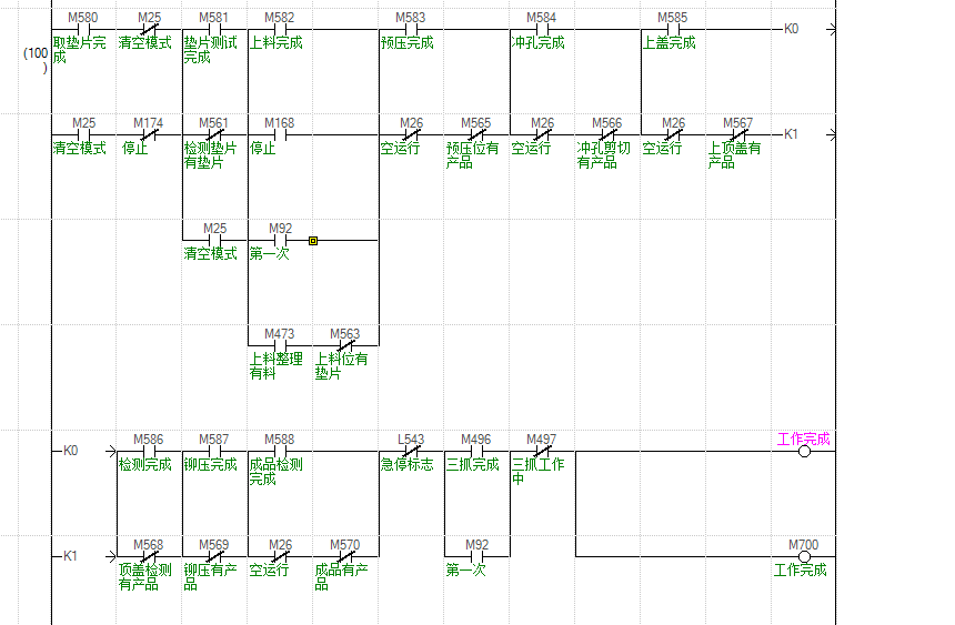

各位晚上好!我想要用三菱plc做一个圆盘六工位的装配流水线,现在迷惑的就是
1怎么实现所有动作完成后圆盘才能转动,
2设备刚启动时候,第一个工位开始动作,这时候后面五个工位没有产品,是不需要动作的,当第一个工位完成后,转盘转动一下,这时候第二部组装工位才有产品,才需要第二步动作,以 此类推,直到第六个工位结束后,转盘转一下,所有的工位均动作一次。只有第一工位安装有产品感应器。请大家指导下如何编写程序。谢谢!

1,如果用圆盘用分割器的话,可以调整分割器的速度来配合你的动作
2,用位移指令

我用很複雜的思維完成過類似案子!
不過應該有簡單的方式!
譬如,D1=第一站,D2=第二站,D3=第三站.............
當第一站有料時(其他站無料時),MOV K1 D1  加工完成 MOV K2 D1 ,就通知轉盤旋轉。
旋轉到位後,使用這指令WFSL 將D1往D2搬移,當D2=2時,就開始執行第二站工程。
當第二站加工完成時,MOV K3 D2 ,此時等待第一站是否有料或是加工完成信號,就通知轉盤旋轉。
旋轉到位後,使用這指令WFSL 將D1往D2搬移,D2往D3搬移。
當D3=3時,就開始執行第三站工程,如果D2=2時,就開始執行第二站工程。
大概這種概念.給你參考!

位移最简单的方法

1,所有工位完成动作的信号作为驱动转盘动作的条件。转盘完成动作完成的信号作为各个工位动作的条件。(转盘一般为分度盘)
2、使用移位指令来实现顺序开启与结束。

我上个图,你还不懂的话,也没办法了

以下个人的工作经验
不管是圆盘的还是直线的,多工位工站,每个工位都要有这几个标记位
  1:当前工位有料无料,就是有料就干活,没料就跳过,有感应器检测最好,没有就从有感应器的位置开始移位
    这样就解决你说的,刚开机时什么时候开始,转几下开始的问题,还能用于停机时,机台清料的动作,就是不机台中的产品都做完,没有浪费和半成品产生
   当然要是每个工位都有感应器,那这个工位出问题时,可以暂停,取走不良的,接着做就可以,不用从头开始,没有就手动复位标记,多一步操作
2:当前工位是否在安全位置,允许旋转,或是送料,把保护的都加这里,条件不满足不让旋转,一旋转,就互锁各个工站就不允许工作
3:当前工位完成了工作标记,单个工作完成设定动作后标记完成,旋转或送料后复位标记,
    这个就解决你说的什么时候开始旋转的问题,把所有的工站完成标记穿起来,每个工站完成标记再并上有无产品就可以了
每个工站的动作都是单独写,也方便调试,完成后给标记就好了,
旋转不管手动/自动只要旋转一次就处理一次标记,防止手动时乱了
需要注意,自动时出现了异常的处理,
目标1是最小化损失,不要一个工站有问题做坏了一个产品,就需要从头开始,机台里的产品都不能用。
目标2是操作简单化,按按键次数越少越好,比如,机台上电,然后按一下启动,就可以开始,程序自己判断是否需要复位,当前工位是否有料,从那个工位开始干,等等
哪个工站哪个动作出问题,报警的提示要写详细了,能快速定位故障点,减少停机时间
