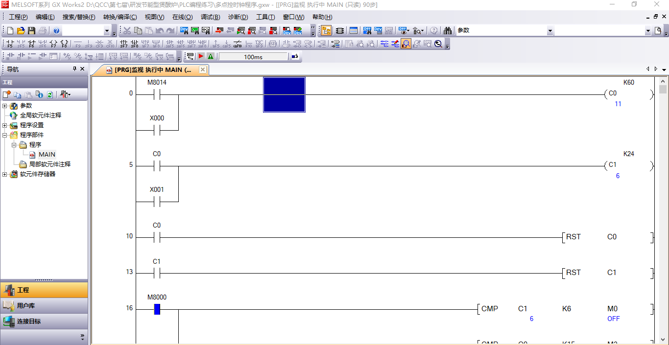

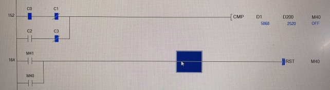

最近在维修设备时,发现其PLC程序一启动,其复位指令控制的M40就被置位了,但前面的条件都没有满足,M40一直处于复位状态,想请教一下各位大侠,有谁知道这是咋回事啊?

查找,M40和M40肯定有一个导通过。
自锁M40,M41来查找,到底哪里触发了

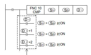

CMP是不是比较指令D1D200一上电的值,使M40变换了吧如果D0>D200,M40=1
如果D0=D200,M41=1
如果D0<D200,M42=1
程序不全我猜的

这是一个温度控制的程序,D1存储的是当前温度值,D200是温度设定值。C是计时器(记录M8014脉冲数的),这几个程序步是通过比较D1和D200的数值,当D1≥D200的时候,M40和M41就复位M40,当D1小于D200时,M42动作设备开始加热。这个M40是长期处于比较状态的,所以必须要用RST指令复位。

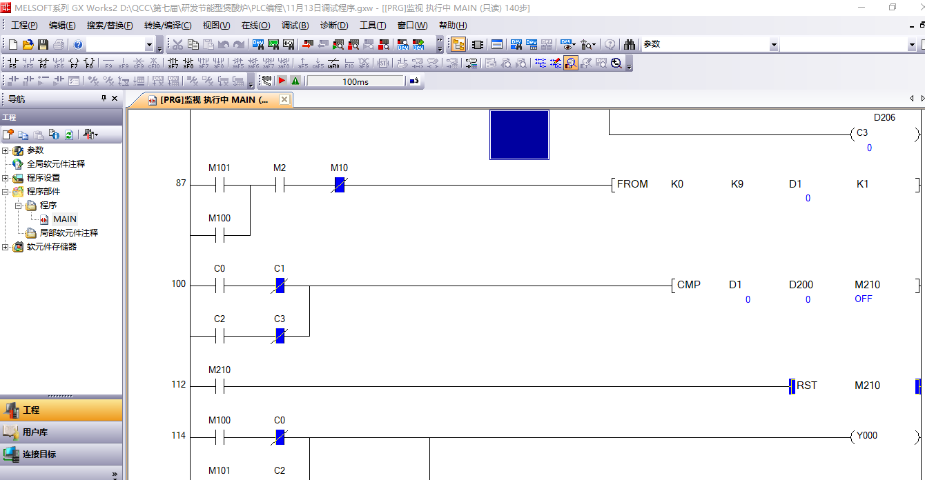

为了避免M40中途发生了冲突或被使用过,我把它换成了M210,但是在模拟运行时,发现这个M210还是处于置位状态。

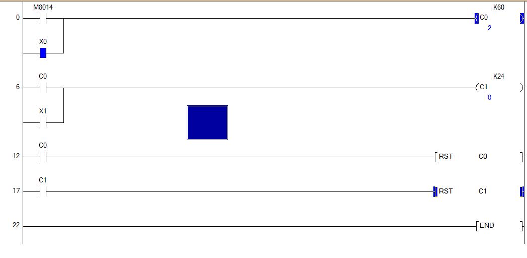

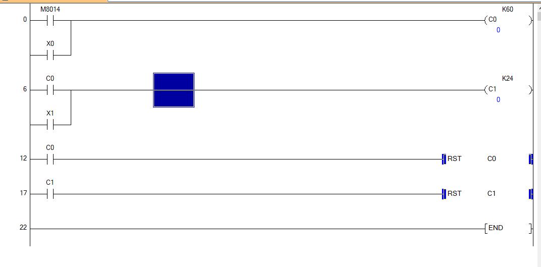

我又找到以前程子华老师的一个CMP比较程序的范例,我把这个程序做了模拟测试,发现程序一运行,RST没有出现开机即置位的状态。感觉之前提到的这个程序还是在某一段上有bug。
个人认为,在一个程序中如果发现有出现莫名其妙的问题,应该尝试把程序不重要的,或者没有直接关联的部分全部剔除掉。把有问题的核心程序内容进行单独的测试,或许能看到问题所在。

那个显示是正常的。

不是正常的。因为这个M40一直处于复位状态,导致加热程序出现了温度不可控。以前不是这样子,肯定是程序在编写调试过程中有什么细节部分有问题。下午我把程序再精简一下,看看问题在哪里

你在搞笑吗,那是线圈状态,表示M40处于OFF状态,啥RST置位

上一条CMP指令把M40置位,下条M40把自己复位,有什么问题吗,自己写的程序

D1>D200,M40当然动作,你又利用左下方的M40触点接通RST M40进行复位,能复位吗???你能复位输出动作点,但你不能复位动作条件D1>D200,你这程序行不通的
