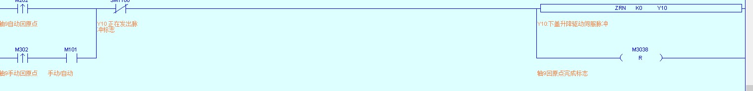

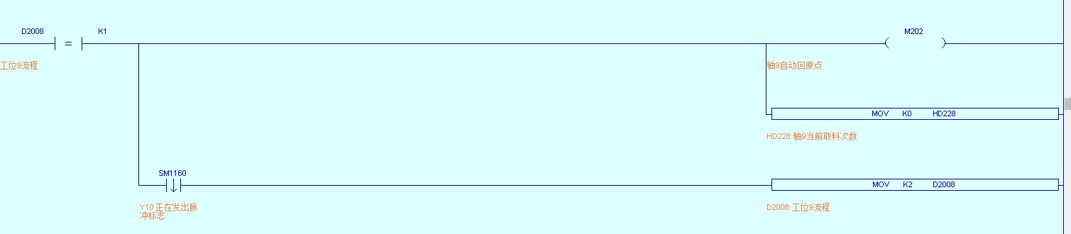

信捷XD5,回不了原点,M202会闪一下,换过别的中继确定M202没冲突,确定伺服没有在发脉冲状态,有碰到过这种情况的吗
手动可以触发

回原点需要的时间周期是多少,你的程序貌似一闪而过

    引用第3楼hmilydyk于2020-10-09 08:42发表的  :
    有完成标志过不去,会停在这一步,怀疑还是哪里有冲突,我去测试一下

    配置好脉冲参数。。。。再看程序有没有冲突。

    6楼  发表于: 2020-10-09 09:34
    XD5最多带6轴吧,你这是XDM
    回原点不是 ZRN K1 Y10吗,你这K0是什么意思

    如果手动可以正常触发动作,那自动里增加 脉冲发送中标记断开后过一个扫描周期在触发试试,就是自动里加个延时测试下

    引用第6楼tcrj于2020-10-09 09:34发表的  :
    XD5最多带6轴吧,你这是XDM
    XD5-60T10
    K0是第零套参数

    引用第7楼king125于2020-10-09 10:01发表的  :
    加延时试过不行
