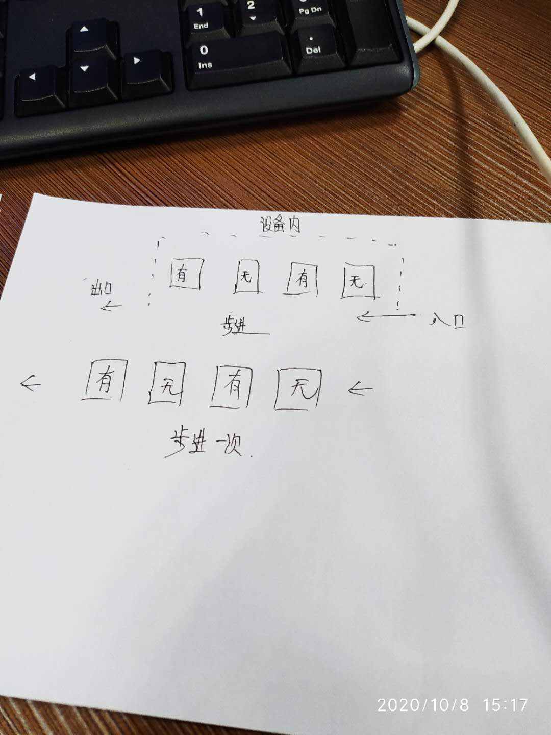

设备有4个工位位置,输送带依照设定的时间步进输送一步,可以知道步进时入口料的有无,想知道设备内每个工位有无料改如何做?

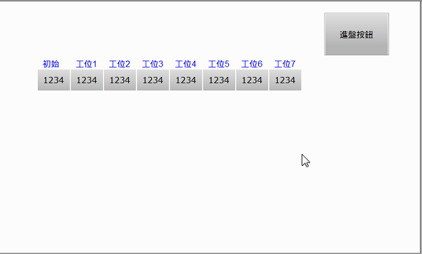

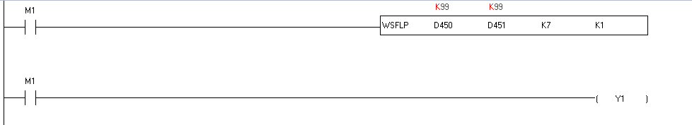

    找到一個比較好用的指令  WSFLP 暫存器左移指令  附程式
    附件: 測試暫存器左移指令.zip (350 K) 下载次数:30
