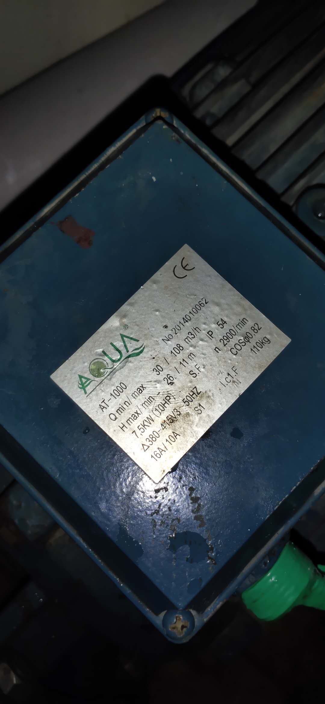

7.5kw的电机在漏电开关打不上去用普通开关可以开量的电流平均为9a为什么在漏电开关上打不上去,没拆电机测短路显示3.8,三相电阻1.0知道为什么吗?急等回

潮了就漏电大,开不起来,摇表摇下对地绝缘没问题就是了,

用摇表摇一下对地绝缘,用万用表测一下直流电阻,检查有匝间短路及电机是否烧了

用六三的都跳

7.5KW的建议星三角,或是变频启动,受潮绝缘效果变差

搬出来又可以实在对这货无语😓

搬回去 垫个绝缘板试试

应该是受潮或绝缘降低
