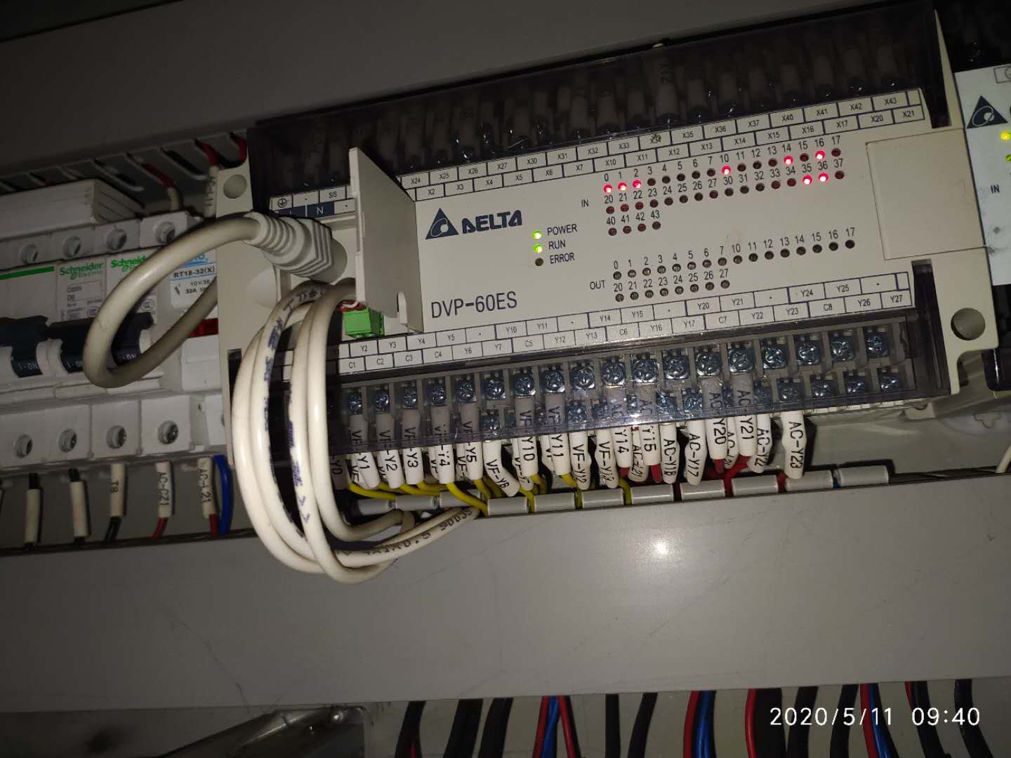

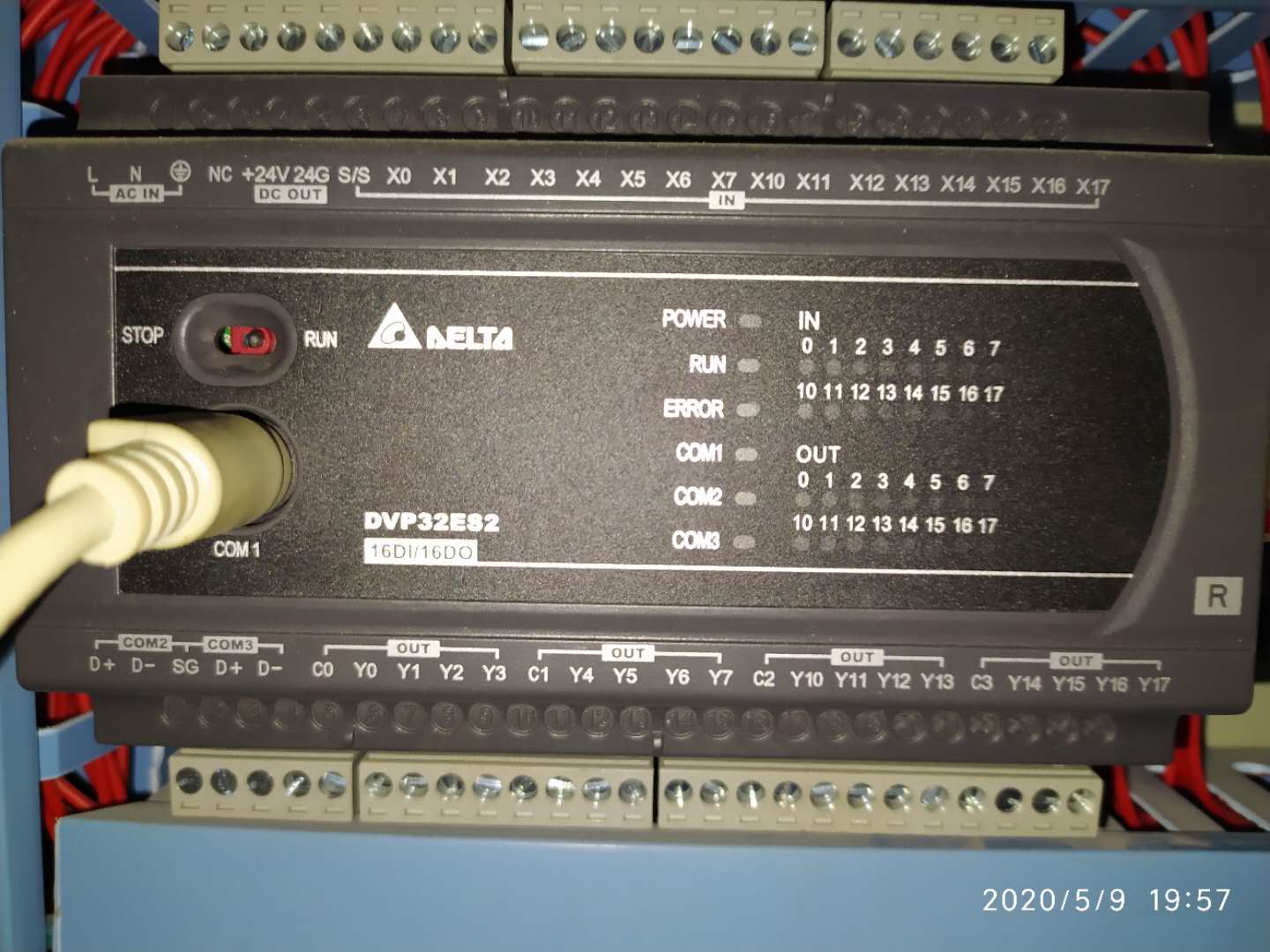

公司有两台设备,都用的台达PLC,型号不同。具体见照片。白色的那台程序上传下载正常。黑色那台不管通讯怎么设置,一直报通讯逾时故障。所用笔记本和编程电缆都是同一套。笔记本是联想G460,XP系统。编程电缆是USB-ACAB230。用的编程软件是ISPSoft V3.10,WPLSoft V2.49,都是官网最新版。两个编程软件在黑色那台使用时都是报同样故障。不知道怎么处理了!大家给个建议!

估计ES2的这台,通讯站号被改动了。你做通讯侦测时,把PLC站号先设定为0,再去做自动侦测,应该能找得到才对。

引用第1楼fjqz00于2020-05-11 10:04发表的  :
自动侦测做了,搜不到端口!

8楼  发表于: 2020-05-11 15:54
中达电通具体的回答是:将通讯站号设为0时,是广播通道,如果还不能搜索到站号,还是报通讯逾时,就只有送修!
