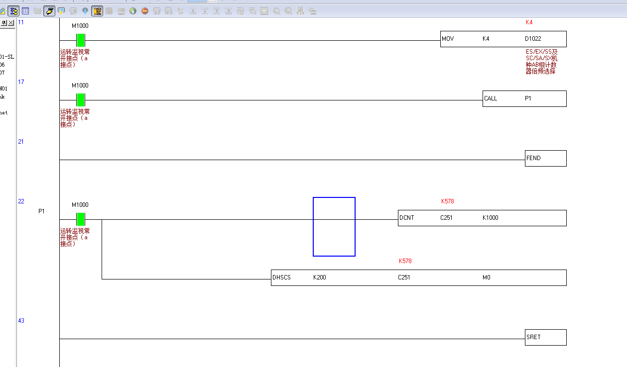

我采用2相2输入的方式用PLC来记录编码器的脉冲,然后用Z相信号做为清除输入信号,可是为什么转了一圈Z相信号已经传给PLC但是 高速计数器的值还在 还是没有被清除,请教各位大师是什么情况?Z相信号接的是X4,计数器用的是C251

C251换成C252试试看。

试过了 换成c252就好了,但是我又迷茫了32位指令不是应该从C251开始吗

通过实验得出 高速计数器是32位的 第一次用这个高速计数器,各位见笑了
