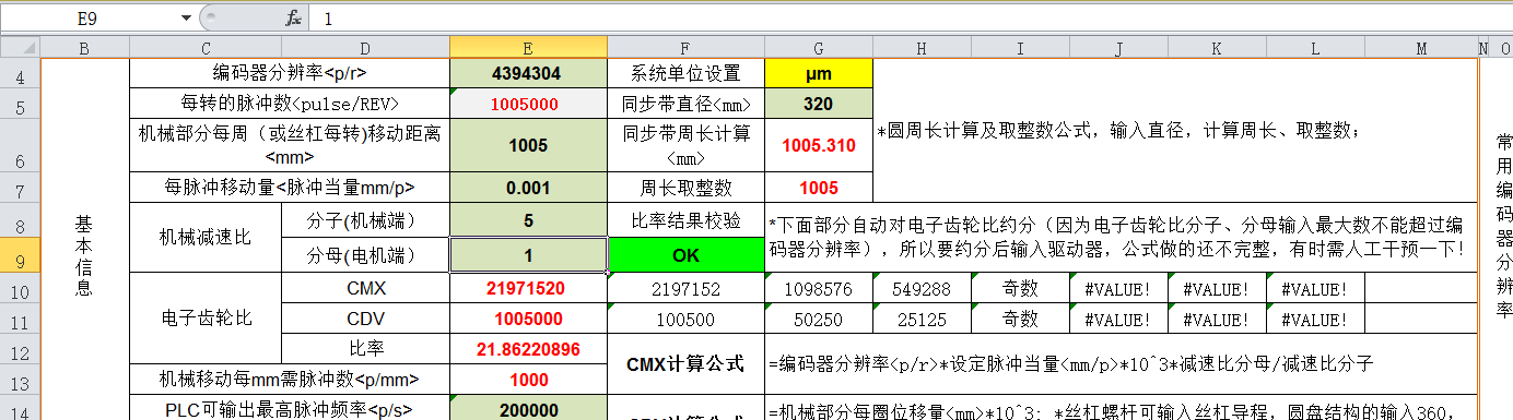

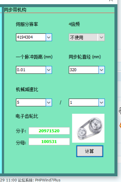

你们是用什么算的
林泽涛
19 个
126 点
717 分
在线时间: 13(小时)
2019-12-25
2021-09-05
查看林泽涛的
发表于: 2019-12-30 16:25
我算的是这样 你看对不对
