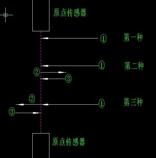

回原点方式和大家讨论一下,不考虑DOG信号,只考虑原点,从回原点的路径来说主要有三种方式:
第一种是直接回
第二种是触碰原点反转,再返回找原点
第三种是冲过,再反向找原点
我觉得直接使用第一种更准确一点,因为后面两种相当于重复定位,不知道大家是怎么看待这个问题的,经验丰富的还请多多分享

第一种是效率最低的

如果速度快,那第一种定位不太准,后面两种在返回找原点时,一般都是低速寻找,精度会高很多。

第二种。

一般我都不用找原点专用指令,直接自己写脉冲指令找原

第一种是要看你待机位置的,如果能确保在传感器一侧可以用,否则就会超越极限让你哭

第二种

没有人用第一种

回原点要看PLC的 不是想怎么回就怎么回的,台达就不一样
