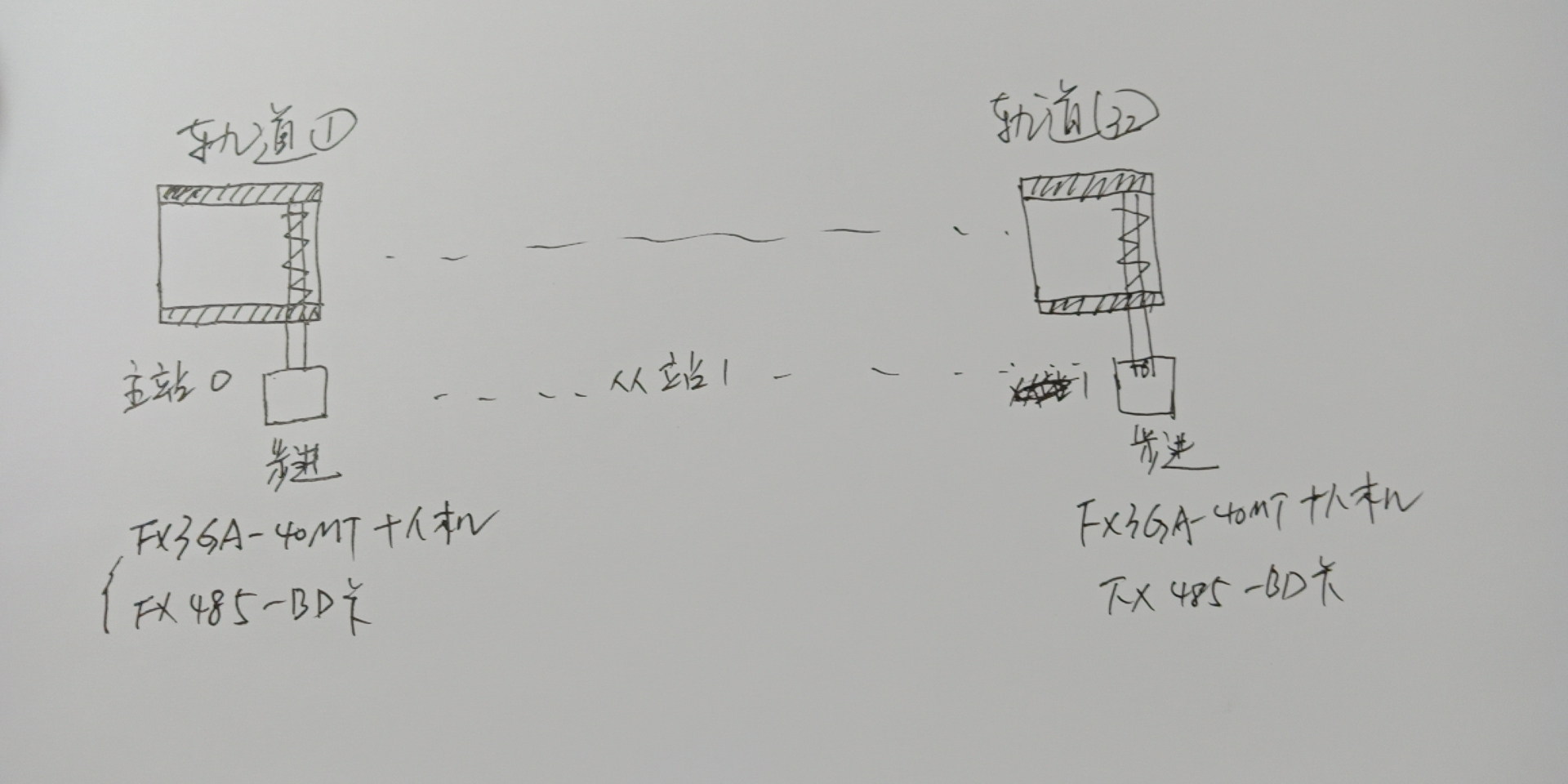

如图有32台轨道机,每台轨道机都有PLC和人机。要实现32台轨道一键调整轨道宽度。个人想法:每台轨道机加一块FX3G-485-BD卡,在32台轨道机中选一台做为主站设置为 K0,把其它31台都当做成从站 k1。    主站k0向从站K1发送宽度数据,  31台从站能收到数据吗? 还有什么更好的方案欢迎大家讨论下。

Modbus;加32个FX3G-485ADP-MB成本高了,

BD卡只能支持50米的通讯距离,32个站不可能这么近吧,ADP才是首选,如果500米的总距离不够还要想办法增加中继器。

从机 接收数据应该可以,
主机无法接收从机返回的数据,
也就是你无法确认从机是否收到信号,
在工业上,要求比较高,
可能会出现安全问题,不建议采用。
应该等从机返回信号,确认轨道已经符合高度,
再进行动作,如有其它问题,则报警提示。
需要考虑通讯失效,可能产生问题
硬件的选择需要考虑后期的维护。
硬件节省不了多少,
但后期跑多几次,花费同样不少。

    不行,从站接受数据后会返回数据,31台会冲突。只能用广播,但没法返回数据。轮询又太慢了。

    轮询应该也不慢,安全

    太麻烦,加后台加交换机安全可靠
