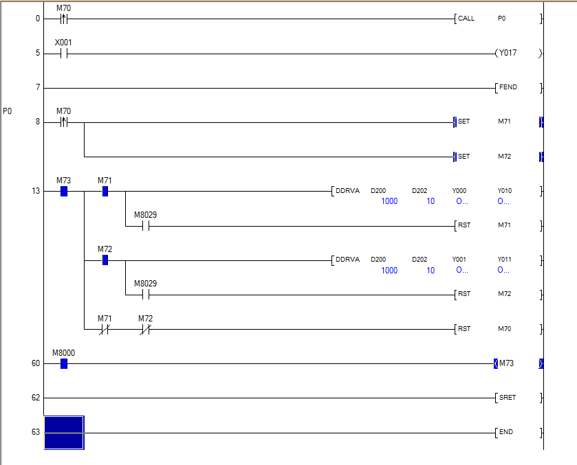

请帮看下FX3U定位子程序为什么不执行?

定位要一直使能的!你这就调用一次不行

实际程序中,调用肯定是不只一次的,这里只是提出一部分主程序来进行验证。

M70
改为
M70
调用指针的问题

你这样是一个M70的上升沿,让程序进入P0,然后还继续用这个M70的上升沿去置位M71和M72啊,这样通常情况是进入了P0,然后M70的上升沿已经没有了吧.
或者是因为你这里使用的是绝对定位制令,所以你最好监控一下指令脉冲数,否则定位执行了你也不知道.

4楼说的对,M70用常开.

怎么感觉三菱子程序调用没西门子的方便,软元件总是维持子程序中的状态,有什么好的方法吗?

改成这样的了

发现在子程序没执行完的情况下,接通X01,Y17有输出,怎么回事?不是说执行完子程序,再返回到调用子程序的下一步执行吗?还是我的理解错了?

4楼正解
