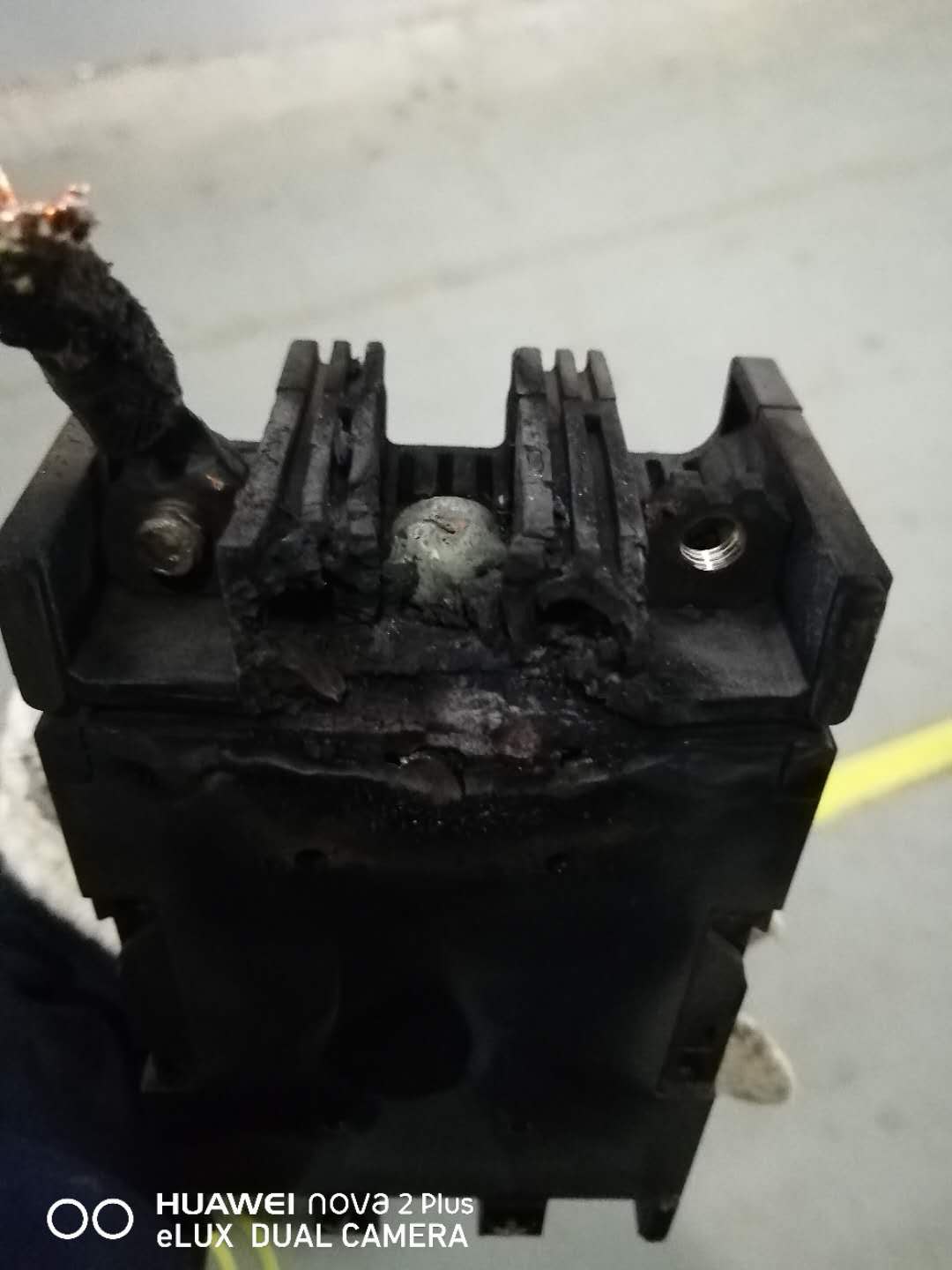

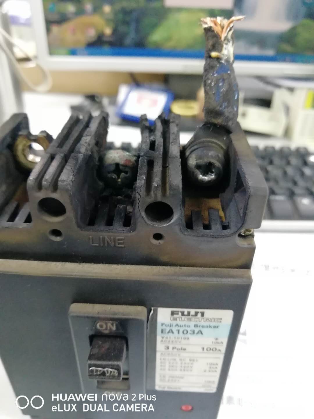

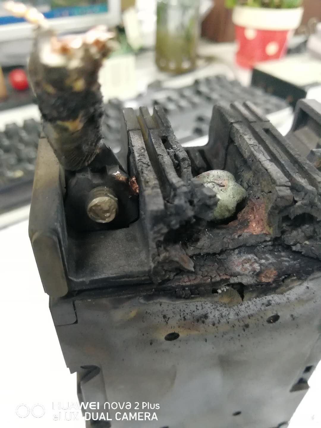

请各位师傅分析下什么原因造成?是灰尘造成?还是开关质量造成?开关估计是80-90年代的日本设备原装的。特别是留线头的端子螺丝已经变形且看到铜汁已经与开关的绝缘胶木融合。中间的端子完全融掉了。

1楼  发表于: 2019-01-16 10:39
空气开关那里接头出问题了,发热起火拉弧引起相间短路

2楼  发表于: 2019-01-16 10:53
导线接触不良

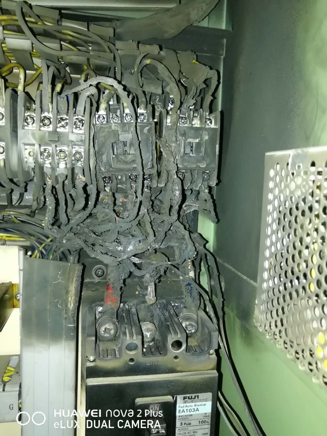

3楼  发表于: 2019-01-16 11:53
看图好像中间的接触器的控制的设备出了问题,
接触器卡死,电线电流过大,发热起火

4楼  发表于: 2019-01-16 11:58
都融化了,直接原因是短路了。造成短路的原因可能是环境或者质量因素

5楼  发表于: 2019-01-16 12:04
应该是接触不良造成!!!

6楼  发表于: 2019-01-16 12:31
过载或者线接触不良发热,绝缘层损坏短路!

7楼  发表于: 2019-01-16 12:56
短路引起燃烧

8楼  发表于: 2019-01-16 13:18
据我判断:
B相接触不良。导致导线过热,绝缘熔化后引发短路故障。

9楼  发表于: 2019-01-16 15:37
零线断了也有可能。

10楼  发表于: 2019-01-16 16:21
只知道使用设备而忽略保养的结果!!!!!!
导致烧毁的原因是:接头处因热涨冷缩而出现松动。也就是我们常说的接触不良继而导致工作时产生发热直至烧毁。
看楼主的这个电箱在烧毁的过程中应该会有爆炸声!!

11楼  发表于: 2019-01-17 08:36
谢谢各位!确实是只知道用不知道维护的那种,且出现异味时也没人说。都盼着故障好休息不用干呢。
