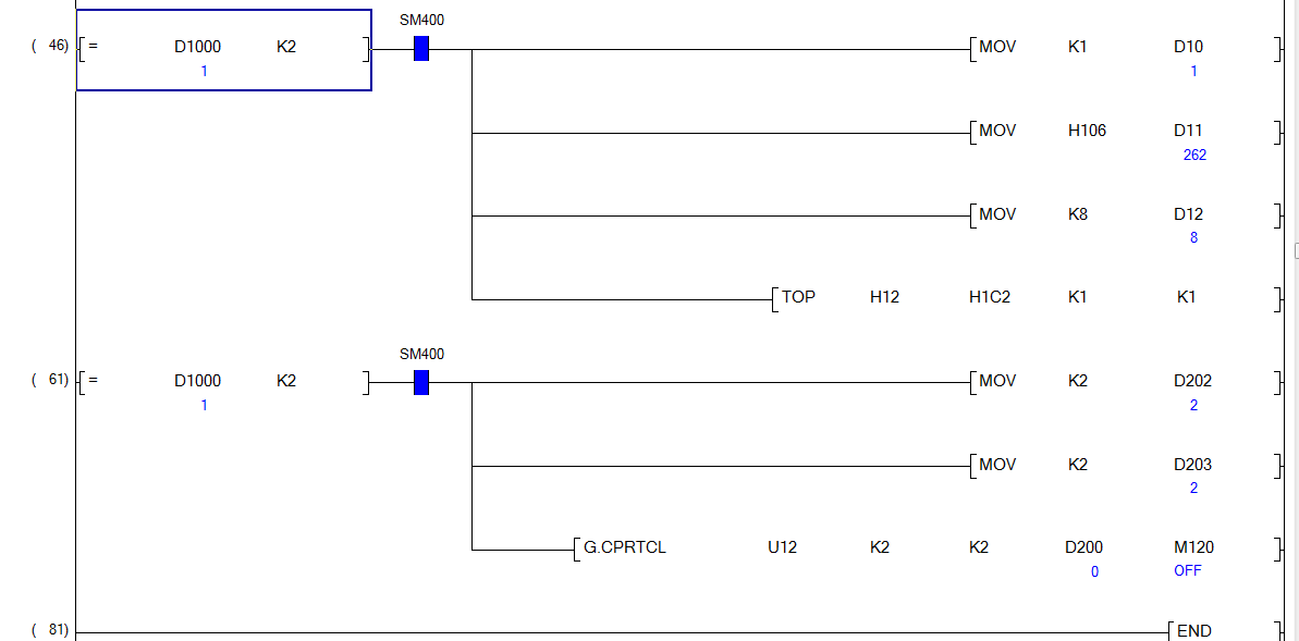

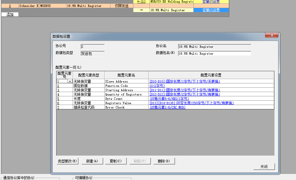

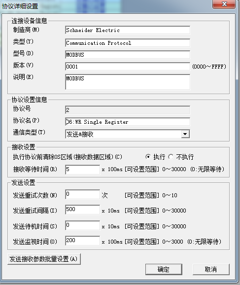

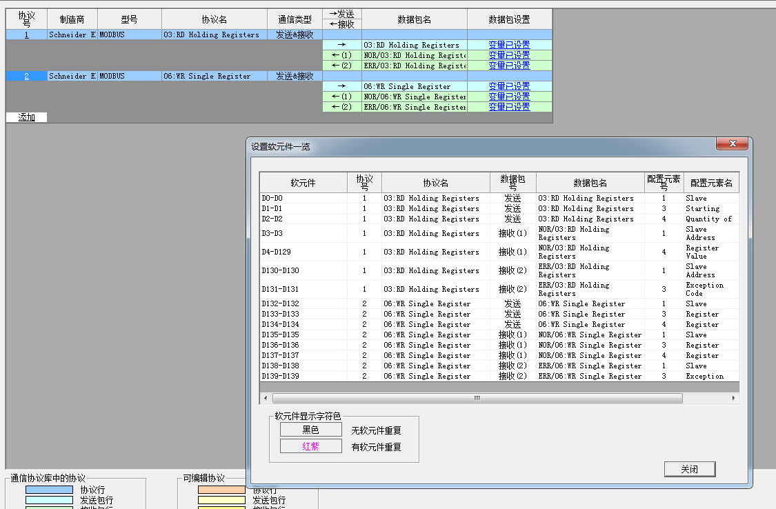

选了一款三菱QJ71C24-R4,CH2跟欧姆龙温控器做modbus通讯。现在出现一个问题,读取温控器的显示值是可以的,写入设定值不行,请大师帮忙看看程序。还有我有10台温控器每个读取和写入都要建立协议号吗?建立协议占有D0-D130,这段地址是不是就不能用了?

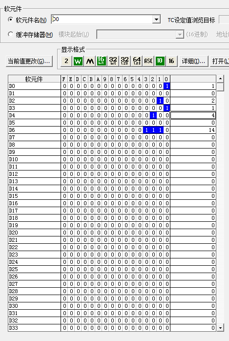

我读取温控器地址到D0,为什么温度显示值在D6?
附件为程序,请帮忙看看

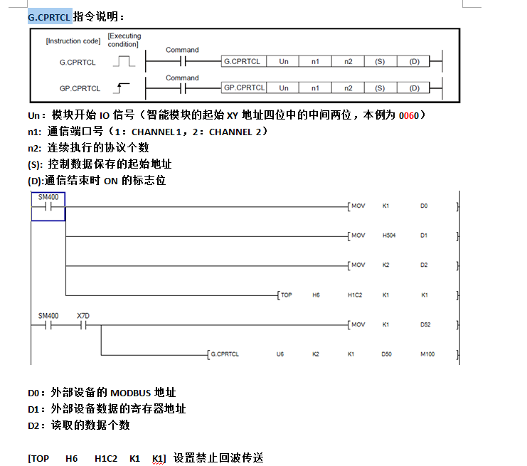

GP.CPRTCL U6 K2 K1 D50 M100
U6    起始IO的高两位
K2    选择通道1,2选择通道2
K1    连续协议执行的数量,最多8
D50    控制数据启始地址
M100    执行完成后置为ON 的位软元件编号
K1    连续协议执行的数量,最多8
应写K2,执行2个协议。
MOV  K2 D53  增加

改了还是不行,怎么写都写不进去。

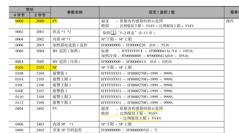

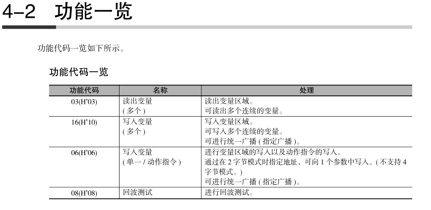

欧姆龙的温控仪支持MC楼主可以不用指令改写

MC格式4,试过了。写进去PLC一直在报错。

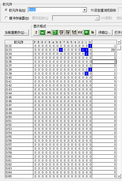

没看见D136、D137的设置

D0 是从站号 D1 是MODBUS首地址  你传的16进制0  读取的2个数据 16进制  0 数据存在D5   1数据存在D6  看看说明书的数据显示格式吧 是不是 D6 D5  d5站小数点

你这个SV值怎么写入的?问题解决了吗?
