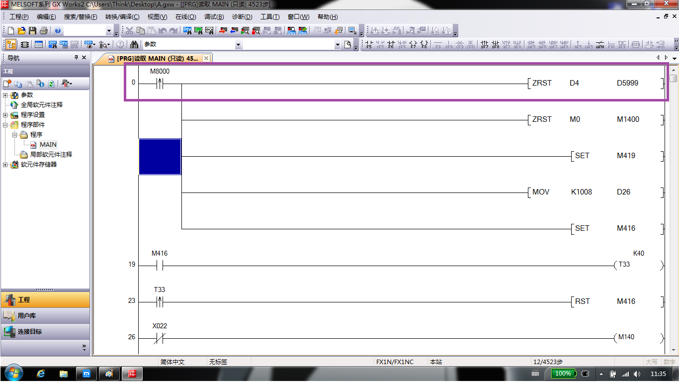

各位好 我有一台设备用的是三菱FX1N-40MT的PLC PLC是06年的 我用D1008和D1010保存两个极限位置 这两个极限位置是靠机器运行自动检测出来 然后保存在D1008和D1010里面的 最近出现一个故障 这两个存储器里面的数据第一天检测出来保存进去了机器工作正常 然后下班断电 第二天上班来 这两个数据就没有了 全部丢失 机器不能运行 这是为什么?难道PLC的硬件出问题了?还是CPU板上那个超级电容坏了?麻烦哪位大神指导一下 谢谢

用EEPROM保持的D,不要用电容保持的。

电池不行了,上电之后手动输入下极限位置的数据,短时间断电估计没问题,长时间断电估计还要GG!
FX1N里面没有电池

知道两个极限位置,开机MOV K****到D****里面啊

开机,M8002,,直接将极限位置传送到D1008 D1010里面就好了啊

1n有掉电EEPROM保持区 D128—D255 M384—M511
掉电电容保持区 D256—D7999 M512—M1535
