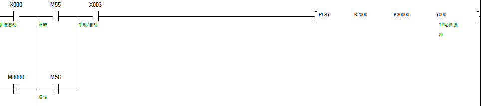

设备程序写好之后调试时,Y0,Y1,Y2,对应的三个步进电机不转动,,而用后面的用模块FX3U-1PG控制的正常,,,,
把FX3U-1PG的发脉冲的线各接到代替Y0,Y1,Y2,的三个步进控制器上,电机旋转正常,,,
同样的程序更换PLC后,,Y0,Y1,Y2,对应的三个电机正常旋转,,,,
难道三个端口都坏了,,,这种概率不太大吧,,,请教各位大神指点一下

请问plc具体型号是什么,MR还是MT的?

以前我们没装隔离变压器时这3U坏得超级多。很简单,写个简单程序把Y0那些点当普通口看能控制不

看输出灯或监控Y0,Y1,Y2的状态。

MT的,晶体管的呀,,这点基础还是要有的,,换的一模一样的PLC就好了

没有遇到过这种情况,清掉程序,在写入一次试一试呀

你把Y1,2,3脉冲输出这几个点接回去PLC的X0,1,2几个支持高速计数器的点上,然后用高速计数器指令看一下输出量和输入量一不一样不就知道点有没坏了

8楼  发表于: 2018-10-27 18:39
